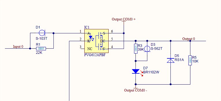

Hallo zusammen
Ich habe eine PCI-6229 im Einsatz.
Jetzt passiert es, dass beim Runterfahren des PC's die digital Ausgänge der Messkarte nicht sauber auf 0V geschaltet werden, sondern zum Teil noch 1.5-2VDC haben. Damit werden bei mir wieder Platinen angesteuert, deren Ausgänge wieder geschaltet werden und ich Schaltzustände erhalte, die eine Kurzschluss verursachen können.
Gibt es eien Möglichkeit, die Ausgänge wirklich auf 0V zu ziehen, sobald der PC indem die Messkarte eingebaut ist heruntergefahren ist? Gibt es da im MAX eventuell eine Einstellung?
Ansonsten muss ich wieder bei meinem PCB Bauteile einlöten, um dies zu verhindern, und dazu habe ich nicht wirklich Lust... :-(
Danke & Gruss

Hallo machfax,
Zitat:Jetzt passiert es, dass beim Runterfahren des PC's die digital Ausgänge der Messkarte nicht sauber auf 0V geschaltet werden
- Wie willst du irgendeine Hardware im PC beeinflussen, wenn dieser ausgeschaltet ist?
- Schaltest du die DOs vorher selbst auf FALSE (schon beim Beenden deiner Software)?
Lt. Spec hat die PCI6229 PullDown-Widerstände von typ. 50kOhm eingebaut. Evtl. liegt das Problem ja bei deinem PCB?

Ja ich schalte diese sauber auf low, wenn das LabView beendet wird funktioniert alles. Aber sobald der PC komplett aus ist floaten diese Ausgänge bis auf 2VDC.
Ich könnte bei meiner Schaltung am Eingang auch noch einen PullDown einlöten, ist aber nicht sehr hübsch im Nachhinein... (siehe Anhang)
Beim identischen PCB mit der PCI-6025 habe ich dieses Problem nicht, das ist komisch...

Wenn man ein LV-Programm beendet, sollte man nicht nur geöfffnete Dateien schließen, sondern auch Messkarten, falls vorhanden und benutzt, in den Einschaltzustand zurücksetzen.
Mit: "DAQmx Gerätekonfiguration" --> "DAQmx Gerät zurücksetzen". Bidirektionale digitale Ports werden damit wieder in den Ursprungsmodus "Input" geschalten.
Und was heißt bei Dir "Wenn der PC aber komplett aus ist.."? Bist Du vielleicht nur im Sleep-Modus, und der ist bei Dir so konfiguriert, dass an der Karte noch irgendwelche Spannungen anliegen? Was passiert, wenn der PC wirklich "komplett" aus ist, d.h wenn der Netzstecker gezogen ist?

Ok super, genau so etwas habe ich gesucht
