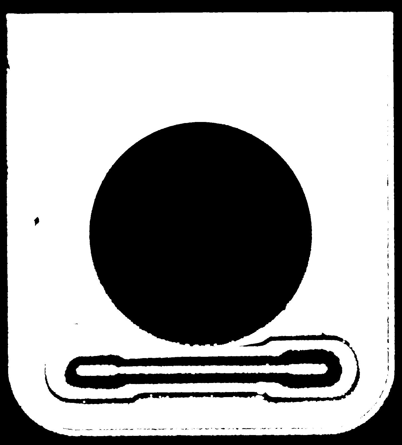

Ich habe ein PNG als Template zur Objekt-Erkennung mit "IVA Match Geometric Pattern Algorithm 3.vi" bekommen.
Eingelesen wird das PNG mit "IMAQ Read Image And Vision Info"
Das funktioniert soweit auch ganz gut.
Nur jetzt muss ich das Template Bild anpassen.
--> Nach dem Abspeichern mit GIMP funktioniert das Matching nicht mehr (Ich hab zu Sicherheit im Bild nichts Verändern sondern nur gespeichert)

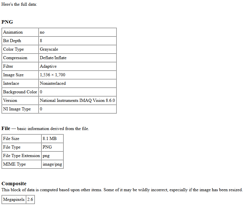

dein Originalbild liefert das hier:
Die GIMP-Variante das hier:
Geringfügige Änderungen im PNG-Format, gefunden mit dieser Webseite

Hallo oe,
du hast da das Interlacing aktiviert - das sollte aber nicht für die kleineren Dateien verantwortlich sein.
(Und es sollte auch nicht das Einlesen durch IMAQ beeinflussen.)
- Einmal ist von einer expliziten Hintergrundfarbe die Rede, einmal nicht. Das kann schon einen Einfluss haben.
- Mit GIMP konnte ich auch nur Dateien von ca. 2.5MB Größe erzeugen, auch mit Komprimierstufe 0 für PNG.
- Dein Paint-PNG lieferte in IrfanVIEW einen Decode-Error, GIMP und MSPaint konnten es aber öffnen…
- Beim IMAQ-Original gibt es ein EXIF-Tag namens "NI Image type": vielleicht benötigt den IMAQ?
