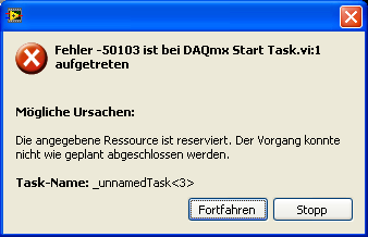

Zitat:1) False setzen nur bei Programmstart
2) False setzen nur bei Beenden des Programms
ich habe es versucht nach den beiden oben, klappt bei einer
einfachen Beispiel mit 4 While Schleifen.
Wenn ich das in Meiner Vi einsetze, bekomme ich den folgenden Fehler Meldung:
die entspechende Fehlermeldung kommt aus der folgenden Vi (version 8.2):
Ich hoffe, dass einer das ankuckt. vielleicht habe ich etwas übersehen?
Gruss Mati
