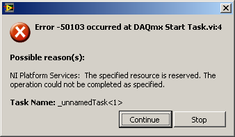

für einen Kunden soll ein neues LabVIEW-Programm erstellt werden, das auf einen Eingang in der CompactDAQ (USB) zugreift.
Bei dem Kunden läuft bereits seit Jahren ein LabVIEW-Executable, für das der Quelltext, bzw. die Quelldatei verloren gegangen ist. D.h., die Software kann nicht verändert werden.
Da die neue Anforderung relativ simpel ist, möchte ich dafür ein eigenständiges Programm entwickeln. Nun ist meine Frage, ob ich auf ungenutzte Ein-/Ausgänge des CompactDAQ von der neuen Software zugreifen kann, wenn parallel die andere Software die Hardware nutzt.

das ist nicht Glückssache, sondern eine Frage der Programmierung. Ob ein Anschluß unverdrahtet ist, gibt keine Aussage darüber, ob ebendieser Anschluß auch in der Altsoftware "frei" gelassen wurde. Und selbst wenn dieser Anschluß softwaremäßig unbenutzt ist, kann es auf Treiberebene immer noch zu Problemen kommen (Kann zweite Instanz wirklich drauf zugreifen? Darf zweite Instanz andere Samplingrate einstellen? Darf zweite Instanz evtl. Trigger verwenden? usw. usf.)!

Ich würde sagen, dass kannst du komplett vergessen!
Wenn die andere SW nur sporadisch auf die HW zugreift, könntest du dazwischen selber zugreifen. Aber du weißt es eben nicht...und damit hast du eigentlich keine Chance!
Ich würde eher dazu raten, deine neue SW auf einem zweiten HW-System, evtl. gleicher Bauart, zu realisieren. Mess-Signale kannst du ja beliebig parallel abgreifen!

Die aktuelle Software greift laufend auf eine Anzahl von Eingängen des CompactDAQ zu.
Ist es nicht so, dass der NI Device Manager den HW-Zugriff komplett abstrahiert? Dort können ja virtuelle Geräte erstellt werden, deren Ports dann beliebigen "echten" Hardware-Ports, auch von unterschiedlichen Geräten, zugewiesen werden können.
Deshalb meine Vermutung, dass parallele Programme kein Problem darstellen sollten. Habe bisher keine verlässlichen Informationen dazu gefunden, deshalb die Frage hier.

Zitat:Ist es nicht so, dass der NI Device Manager den HW-Zugriff komplett abstrahiert?
Das mag sein. Aber den Parallelzugriff auf den selben Port (Signalanschluß, Trigger, etc.) wird er trotzdem nicht zulassen - und da du nicht weißt, ob ein solcher vorliegt, kann dir auch niemand eine definitive Antwort geben.

(19.12.2011 10:27 )marone42 schrieb:  Deshalb meine Vermutung, dass parallele Programme kein Problem darstellen sollten.
Du wirst folgendes feststellen:
