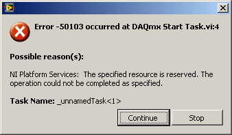

RE: Paralleler Zugriff auf CompactDAQ von mehreren Softwareinstanzen
(19.12.2011 10:27 )marone42 schrieb:  Deshalb meine Vermutung, dass parallele Programme kein Problem darstellen sollten.
Du wirst folgendes feststellen:
