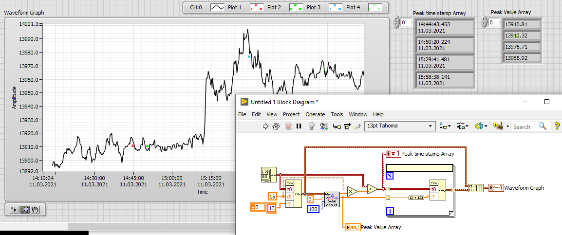

ich stehe gerade total auf dem Schlauch.
Ich habe einen waveform Graph und die Peaks dazu. Peaks in Form von timestamp und Amplitude.
Ich kriege es nicht hin, die Peaks im waveform Graph darzustellen, weil ich kein waveform aus den peaks bekomme. Vermutlich geht das auch nicht, da die Peakpositionen und damit dt nicht äquidistant sind.
Meine Versuche mit xy Graph sind auch gescheitert, weil da irgendwas nicht passte. Ich weiß es im Moment nicht so genau. Das kann doch eigentlich nicht so schwierig sein, aber ich komme seit Stunden hier echt nicht voran.
Über Rat freue ich mich
Peter

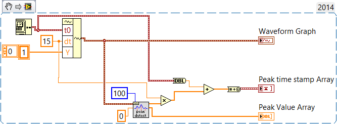

wenn du einen WaveformGraph verwendest, solltest du deine Daten auch als Waveforms anbieten:

Hallo Gerd,
danke dir.
Sekunden zu Timestamp addieren hatte ich gar nicht getestet.
Jeder Peak hat nun eine eigene waveform, ok.
Nun habe ich folgendes Problem:
Ich hab es nachgebaut, aber die Peaks werden mir trotzdem nicht angezeigt (die waveforms scheinen ok).
Und noch schlimmer: Ich hab keine Ahnung warum ;-)
Ich fürchte ich hab irgendwie was Dummes vergessen.

Hallo Peter,
Zitat:Ich fürchte ich hab irgendwie was Dummes vergessen.
Ja. Big Grin
Schau dir mal deine Plot-Eigenschaften an und dann die in meinem Bild!
Bei einem Plot mit nur einem Punkt kann man eben keine Linie zwischen den Punkten malen…

Hallo Gerd,
alles klar, sowas hatte ich befürchtet. Danke
Dicke Punkte sieht man halt besser als dünne Linien.
Gibt es noch einen Trick wie ich das zügig für die (aktuell) 16 Punkte (bzw. 16 waveforms) mache?
Bei mir ist die Voreinstellung die dünne Linie. Und ich muss alles "per Hand umstellen".
Peter

Hallo Peter,
auch dafür gibt es PropertyNodes. Einfach eine FOR-Loop und dann automatisch die Plot-Properties einstellen…

Ok,
ich dachte es geht vielleicht einfacher. Aber auch gut.
Danke Dir und ein schönes Wochenende
