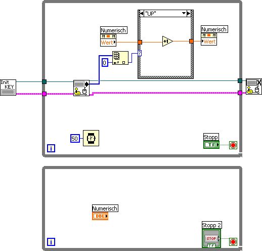

<div align="left">Hallo,
möchte die Pfeiltasten eines Bedienelementes mit den Tasten Bild/Auf und Bild/Ab belegen, so dass die Werte sich genauso ändern wie wenn der Benutzer mit der Maus auf den Pfeil nach oben oder unten klickt. Habe es mit "Tastenbelegung" probiert, da tuts sich aber nichts und es kann nur eine Taste ausgewählt werden. Kennt jemand dafür eine Lösung?
Danke schonmal
Nicole</div>

Hallo Tippi,
bei LV8 klappt es mit der Tastatursteuerung. Da aknn man für Increment und Decrement eine Taste vergeben.
Aber das hilft Dir nicht.
Wenn Du den Focus auf das Bedienelement bringst, kannst Du mit Pfeil auf und ab den Wert ändern. Ich meine das geht auch in 7.1.
Andreas

Es gibt ein Workaround, der denk ich in 7.1 auch funktionieren sollte.
Ich konnte allerdings mein Beispiel Vi nicht als 7.1 speichern. Ich bin mir aber sicher, dass es eine entsprechende Funktion in 7.1 gibt, da ich vor einiger Zeit etwas über Keyboard eingabe realisiert habe.
Du erzeugst dir einfach eine Schleife, die parallel zu deinem Programm läuft. In dieser Schleife fragst du ständig Keyboard Eingaben ab. Bei "Up" bzw. "Down" änderst du dann per Case Struktur und Eigenschaftsknoten den Wert deines Elements.
... Wie gesagt ein Workaround. Stellt sich die Frage, ob die Funktion den Speicherbedarf rechtfertigt.
