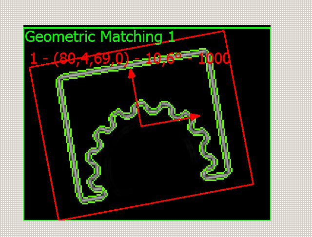

Du hast n Bilder von irgendwelchen Objekten, die im Grunde gleich ausschauen. Das sind deine "goldenen" Muster, das heisst, die sind ok. Daraus willst du per Mittelwert eine Idealkontur ableiten, mit der du dann jede deiner neuen Konturen vergleichst. zB 01.png, 02.png
Im Moment hast du Bilder von deinen Bauteilen, und die sind gut genug, dass du saubere Kanten extrahieren kannst? (Konzepthaftes Beispielbild im Anhang).
Sind wir auf dem gleichen Stand?
Wenn ja - wie schwierig ist es für dich, NI Vision zu organisieren? (letztes Bild im Anhang - übereinanderlegen mit "geometric matching"- programmiert in 2 Minuten (also für mich :-))
Weil deine nächste Aufgabe wird sonst ein spannender kleiner Ausflug in die Welt der Image-Registrierung.. und mit spannend meine ich eher aufwändig.
Genauso ist es! Kantendetektion klappt einwandfrei. Jetzt muss ich, wie du sagst, die Idealkontur aus den Mittelwerten bilden.
Ich habe mal etwas durch die VI Tabs geklickt und dort Vision and Motion entdeckt. Allerdings scheinen nicht alle VIs vorhanden zu sein. Welche wären denn die, die ich benötige? Helfen dir hier Screenshots von den Paletten?
