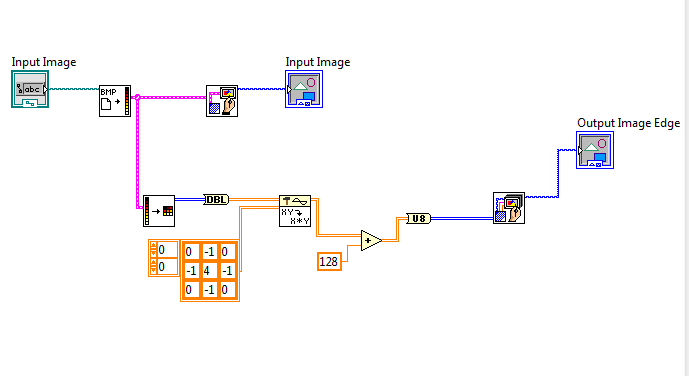

Hallo liebes Forum,
ich habe eine Frage bezüglich meines Bildverarbeitungsprojektes.
Das Einlesen einer bmp-file, dessen Darstellung, sowie die Kantenerkennung und deren Darstellung habe ich bereits bewältigt (siehe Anhang).
Nun möchte ich die Grauwertdaten des 2D Arrays nach der Kantenerkenung in ein txt-file schreiben. Bisher habe ich es nur geschafft das Array als Matrix darzustellen und dann manuell nach Excel zu exportieren. Dort konnte ich für alle weissen Pixel den Wert "128" erkennen. Die Kanten waren mit Integers ungleich 128 zu erkennen.
Letztendlich soll in der Txt die Binärinformation der Kantenerkennung abgebildet werden (Also 1 für Pixel schwarz, 0 für Pixel weiss). Demnach müssten die Elemente des Arrays wie folgt verändert werden: Wandle alle Werte = 128 zu 0 um, Wandle alle Werte ungleich 128 zu 1 um.
Könnt ihr mir einen Tipp geben wie ich bei diesen beiden Problemen weiterkommen Blush ?

30.04.2014, 15:05 (Dieser Beitrag wurde zuletzt bearbeitet: 30.04.2014 15:07 von GerdW.)
Beiträge: 17.536
RE: Pixel Auslesen
Hallo lil,
Zitat:Demnach müssten die Elemente des Arrays wie folgt verändert werden: Wandle alle Werte = 128 zu 0 um, Wandle alle Werte ungleich 128 zu 1 um.
Meinst du so etwas triviales hier?
Zitat:Nun möchte ich die Grauwertdaten des 2D Arrays nach der Kantenerkenung in ein txt-file schreiben. Bisher habe ich es nur geschafft das Array als Matrix darzustellen und dann manuell nach Excel zu exportieren.
Was spricht gegen die Funktion "Write to Spreadsheet file" in der Dateifunktionspalette?
02.05.2014, 17:22
lilhoop Offline
Beiträge: 12
Registriert seit: Apr 2014
LabVIEW 2013
RE: Pixel Auslesen
Danke Dir Gerd ! Hab es mittlerweile hinbekommen. Array to Spread Sheet String und Write Text File haben es gebracht.

Leider konnte ich meinen Post nicht editieren, aber ich habe noch eine weitere Frage.
Nun, da ich die Bildinformation binär in einer Tabelle (2D Array I 16) dargestellt habe, möchte ich diese gerne in einem XY-Plot darstellen. Dieser möchte logischerweise keinen 2D Array als Input.
Letztendlich soll der Graph (die abgebildete geschlossene Kontur) durch die Einträge im Array gebildet werden, die eine "1" beinhalten. Später möchte ich noch 4 weitere Arrays in den selben Graph einspeisen, um dann einen Best Fit durch alle 5 Datensätze zu legen.
Habt ihr diesbezüglich noch einen kleinen Denkanstoss für mich?
Besten Dank

02.05.2014, 19:39
Beiträge: 17.536
RE: Pixel Auslesen
Hi liloop,
Zitat:da ich die Bildinformation binär in einer Tabelle (2D Array I 16) dargestellt habe, möchte ich diese gerne in einem XY-Plot darstellen.
Um Bilder darzustellen, verwendet man entweder den "2D Picture Indicator", den Intensitätsgraph - oder IMAQ (kostenpflichtiges Addon)…
Wenn du wirklich einen XY-Graph verwenden willst, musst du die Daten in deinem Array umwandeln in Koordinaten (XY-Paare), um damit dann einen Plot zu erstellen.
Du darfst dir aussuchen, was einfacher für dich ist… Big Grin
