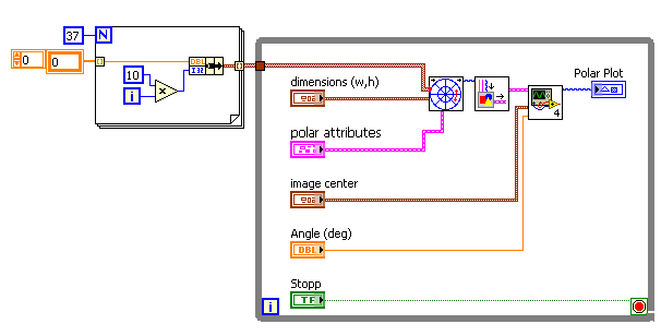

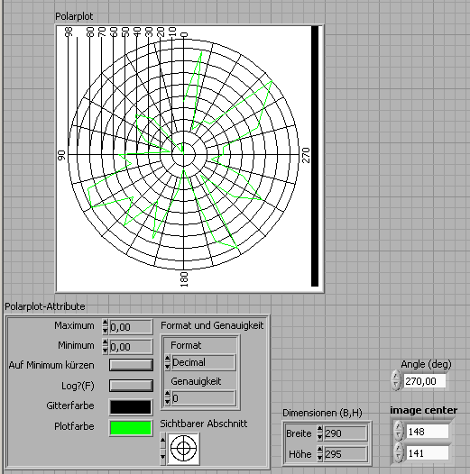

Moin, moin,
ich habe die auf ein Schiff wirkende Kraft in 10° Schritten rundumlaufend berechnet. Nun möchte ich dieses gerne in einem Polar Diagramm darstellen. Das klappt soweit auch nur hätte ich das Polardiagramm gerne so, dass 0° oben ist und rechtsdrehend die Winkel zunehmen. So wie bei einer Kompassrose.
Wäre echt klasse wenn jemand eine Idee für mich parat hat.
Ich hab mal eine kleines bsp. VI (Version 8.6.1) soweit wie ich gekommen bin.
Sonstige .vi  PolarPlot.vi (Größe: 21,81 KB / Downloads: 352)
Gruß,
Felix
P.S. Schon mal vielen Dank im Vorraus

So...
...keine Ahnung wie du dem Plot sagen kannst, wo die 0° sein sollen. Sorry.
Aber ich weiß wie du ein Bild drehen kannst.
Google nach "LabVIEW Bild rotieren" fragen bringt dich direkt mit dem ersten Link zurück ins LVF:
Link: Bildausschnitt drehen
Hab das für dich etwas angepasst. Schau auch mal was ich aus deiner For-Schleife gemacht habe...
Lv86_img
Sonstige .vi  PolarPlot.vi (Größe: 40,63 KB / Downloads: 323)
Lv86_img
Sonstige .vi  Rotate_Image_New.vi (Größe: 133,5 KB / Downloads: 307)
Ist vielleicht nicht genau was du brauchst, aber sicher ein Workaround.
Gruß SeBa

Polar Diagramm drehen
Moin,
danke schon einmal für Antwort. Das mit der For-Schleife ist ein guter Tipp, warum einfach wenn es auch kompliziert geht....
Das mit dem drehen gefällt mir leider noch nicht so richtig gut weil die Drehrichtung immernoch falsch ist. Ich hätte gerne im Uhrzeigersinn zunehmende Winkel!
Gruß,
Felix
Dann klick dich mal durch die Polarplot VI's und pass es an den entsprechenden Stellen and deine Wünsche an, oder zeichne gleich deinen eigenen Polarplot. Die VI's zum Zeichnen von Linien und Kreisen ect.pp. findest du unter Bildfunktionen. Was anderes macht das Polarplot-VI auch nicht.
Gruß SeBa
