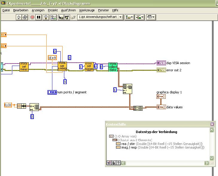

Der braune Pfad der zu "Data Values" führt sagt mir ich hätte ein 1D Array von einem Cluster von 2 Wertepaaren.
Ich habe versucht, weil ich dachte es sei ein 1D Array mit "In Tabellenkalkulationsdatei schreiben" zu arbeiten, doch dann bekomme ich den Fehler, dass ich 2 verschiedene Datentypen verbunden habe.
Wie bekomme ich nun diese Daten abgespeichert?

Hallo Lindeloef,
du kannst dein Array aus Cluster in ein 2D Array umwandeln und dann in die Datei schreiben.

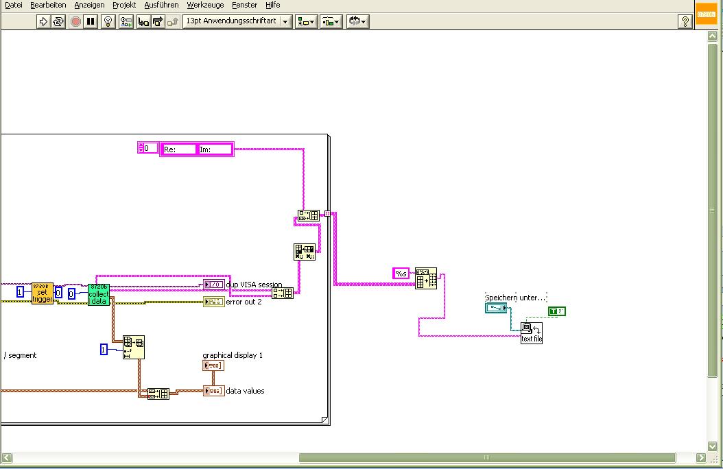

Ich habe das nun etwas anders gelöst mit dem Abspeichern. Ich arbeite da nun mit Strings damit ich den exponenten mit drin habe.
Das ganze sieht dann so aus:
und als Datei bekomm ich dann das:
Sonstige .txt  a.txt (Größe: 29,15 KB / Downloads: 343)
Das ganze ist schon extrem nah an der erwünschten Lösung meines Chefs, bis auf eine kleine Kleinigkeit.
Er hätte gerne die Elemente [X, 0, 0] mit X=0,1,2,3 gerne nebeneinander und nicht untereinander
gibt es da eine schöne Sortiermöglichkeit von LabVIEW oder muss man da tricksen?

Problem beim Abspeichern von Daten
Nein leider nicht.
Das ist ein Punkt bei LabVIEW den ich nicht so ganz verstehe.
Innerhalb der For-Schleife habe ich dann ein 2D-Array und damit gehe ich raus. Aber außerhalb der For-schleife hab ich dann ein 3D-Array.
Warum ist das so?

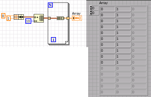

' schrieb:Nein leider nicht.
Warum ist das so?
Hallo Lindeloef,
das du außerhalb ein 3D Array hast ist klar. Wenn du ein 2D Array autoindizierst dann bekommst du ein 3D Array. Wink Kannst du bitte noch einmal klar zeigen wie deine Daten jetzt aussehen, vielleicht sogar an welcher Stelle und wie du sie gerne hättest?
