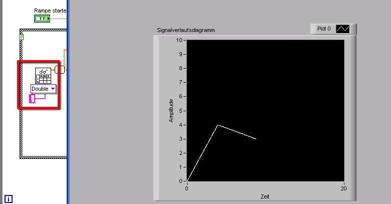

Vielen Dank für eure Hilfen, das hat mir sehr geholfen! Ich hab es nun über eine Rampe sehr sehr gut hinbekommen. Nun möchte ich nur noch die Eingabe der angesteuerten Drehzahlen per Excel-Tabelle eingeben.
Ich bin auch schon gut voran gekommen, nur liest er derzeit nur die erste Zeile ein.
Kann mir jemand sagen, wie man es hinbekommt das er alle Zeilen nacheinander einliest?
Vielen Dank, Ludwig.

(31.05.2012 15:07 )Ludwig54 schrieb:  per Excel-Tabelle eingeben.
Sprechen wir hier wirklich von einer *.xls/*.xlsx oder doch einer CSV-Datei? (Du du das Read From Spreadsheet.vi verwendest)

(31.05.2012 15:14 )Takuro schrieb:  Kannst du bitte eine Beispieltabelle hochladen?
Jap, mach ich. Erste Spalte ist die angestrebte Drehzahl, 2 Spalte ist die benötigte Zeit dafür.

.csv-Dateien verwende ich dafür.

RE: Eingabe nur über Inkrement/Dekrement
(31.05.2012 15:36 )Ludwig54 schrieb:  .csv-Dateien verwende ich dafür.
Dann nur noch den richtigen Delimiter angeben:

So, und noch was Konstruktives: Nach Korrektur des Spaltentrenners noch Spalte 1 auswählen, nicht Zeile 0:

Danke für deine Antwort! Beim Suchen nach meinem Problem kam mir der Delimiter auch schon öfter vor die Augen, aber leider gab es nie eine richtige Beschreibung dafür (oder ich hab sie überlesen?!). Ich hab jetzt versucht dein Bild nachzubauen und es funktioniert wunderbar. Danke für den Denkanstoß!

Du hast absolut recht, doch man muss sich fast genauso schwer in LabView reinarbeiten, wie in das Forum. Ich gelobe Besserung! Blush Auch danke für deinen Tip, nun funktioniert es schon sehr gut.
