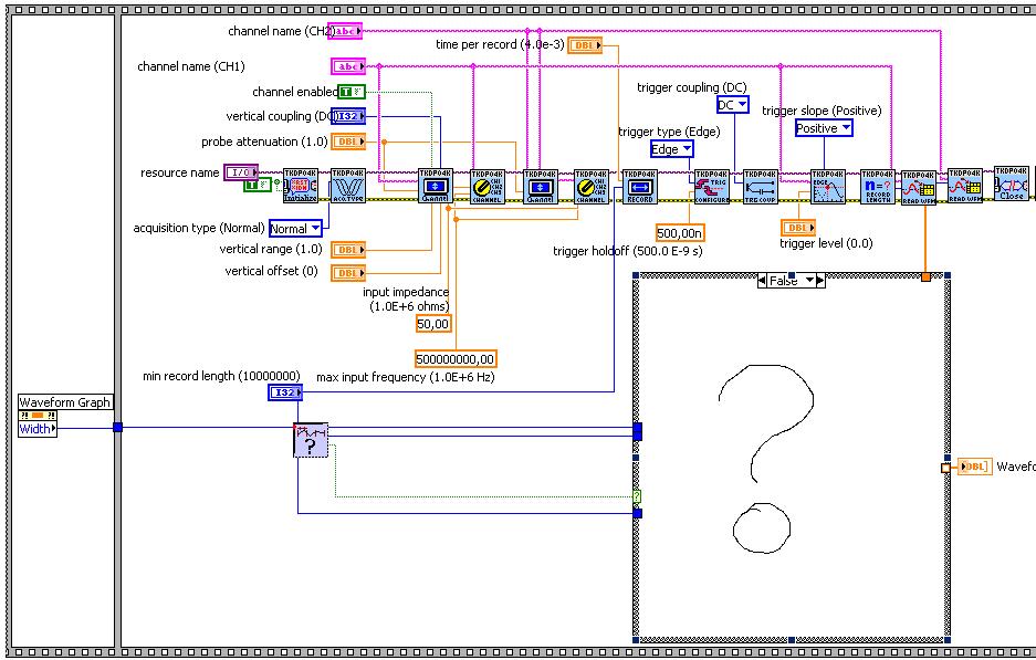

Hallo, bin ich wieder hier.
Bei Problem wende ich mich immer gerne hier.
Hier habe ich wiederum einige Probleme. Es lautet wie folgend: Ich lese 10M Sample Messdaten aus DPO4000. Die sollen gleichzeitig auf einem Grafik angezeigt werden. Aber kreige ich irgendwie nicht hin. Es scheint immer eine Fehlermeldung(beigefügt ist das screenshot von der Fehlermeldung und programmcode).
Herzliche Danke im Voraus!
Silvia

Ich hatte dir doch schon mal den Link zum gigaLabVIEW gegeben:
http://www.LabVIEWforum.de/index.php?s=&am...ost&p=39985
MfG, Jens

Hi Jens,
Ich habe mir das Beispiel schon angesehen. Aber versteht ich nicht ganz. Die Therorien sind mir klar. Aber mathematisch kann ich nicht nachvollziehen. Ich soll die Messdaten bevor Anzeigen "Dcimation" machen. Frage ist wie?
Ich habe sogar auch noch ein mal Screenshot gemacht.

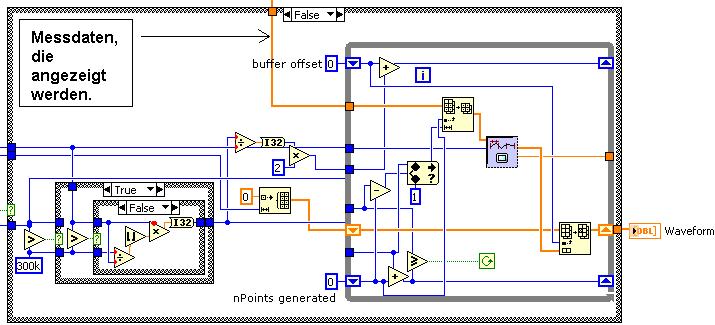

Hi bin ich immer noch da.
Ich habe folgende Veränderung bei LV gemacht. Aber das Anzeigen auf dem Graph stimmt irgendwas nicht.
