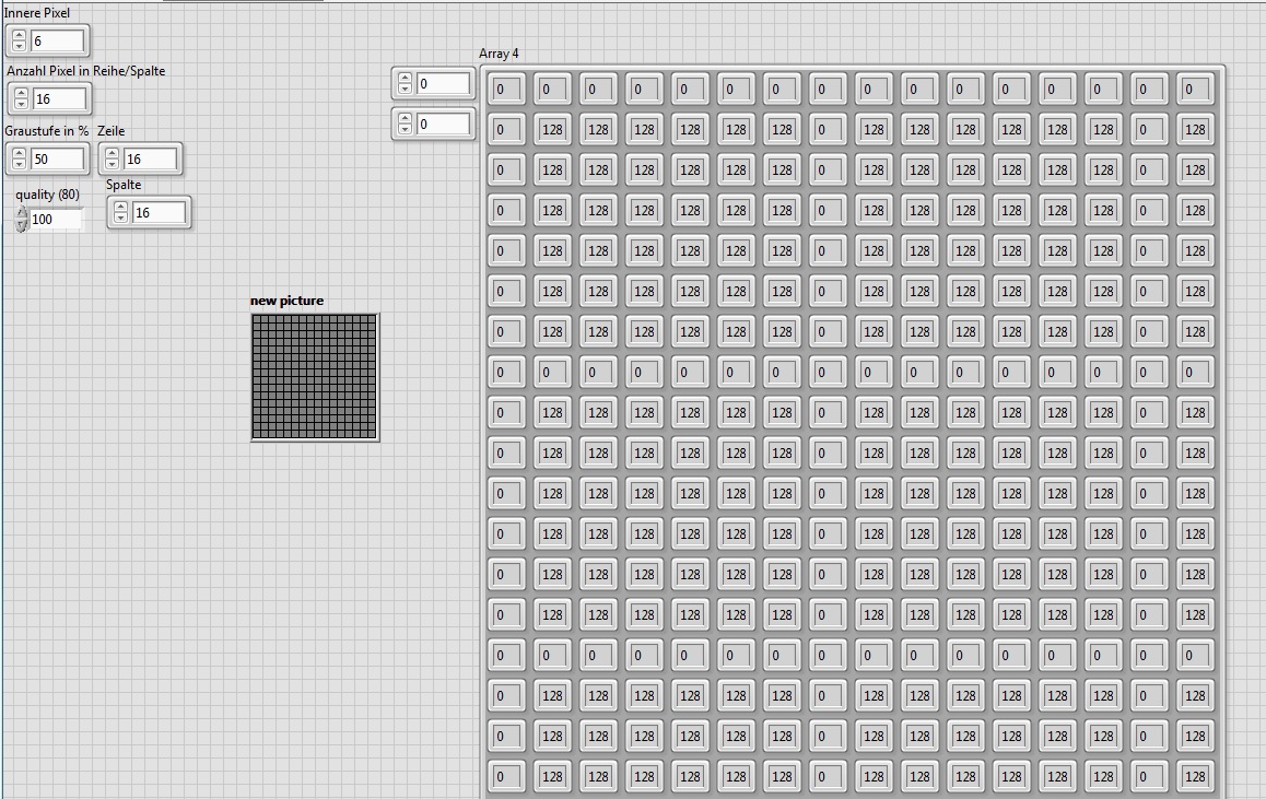

Halo Leute,
Ich habe ein Problem beim Array in Labview zu befüllen, also es geht darum, dass ich ein Bild in Labview erzeugen muss,wird wieder einer Pixelmatrix bzw. Ansteuermatrix 3 Dimensional nehmen in dem das Array von 16*16 Pixel erzeugt werden und dazwischen muss schwarz sein wie in Bild "ff" zusehen, jede Pixel von diese 16 besteht auch aus 6*6 Pixel und wird in Graustufe befüllt das heißt von schwarz bis weiß oder von 0 bis 255 für jede Zahl gibt ein Graustufe. das alles habe ich bis jetzt geschafft
Beispiel im Bilder ff und "Beispiel"
jetzt mein Problem neben das ganzen Bild zu befüllen ich will auch nur ein bestimmte Zeile oder bestimmte Spalte befüllen und nicht das ganzen Bild, ich muss einfach nur Spalte oder Zeile wählen oder auch nur ein bestimmten Pixel bzw. Vierecke danach Index auch eingebe und wird befüllt
zum beispiel
Eingabe spalte/Zeile : Spalte
Eingabe Index : 5
und danach wird spalte von Index 5 befüllen und die anderen schwarte bleiben
wenn jemand mir helfen kann würde ich sehr dankbar, habe ich jetzt seit 2 Wochen versucht aber umsonst
LG Anass

Hallo Anass,
herzlich willkommen im Forum!
Zitat:jetzt mein Problem neben das ganzen Bild zu befüllen ich will auch nur ein bestimmte Zeile oder bestimmte Spalte befüllen und nicht das ganzen Bild, ich muss einfach nur Spalte oder Zeile wählen oder auch nur ein bestimmten Pixel bzw. Vierecke danach Index auch eingebe und wird befüllt
Wenn du etwas bestimmtes in deinem VI erreichen willst, dann musst du das auch programmieren…
Wenn du in einem Array eine schon vorhandene Zeile (oder Spalte) verändern willst, dann solltest du mit ReplaceArraySubset arbeiten!
Also folgende 3 Schritte:
- 2D-Array erstellen
- gewünschte(s) Zeile/Spalte/Element verändern
- bearbeitetes Array plotten/speichern
Wo genau hast du dabei Probleme?

danke für die Antwort,
Im Anhang steht par Bild was ich genau programmieren muss,das habe ich schon in ArrayToPic-neu.VI programmiert, hier kann man ein Zeil oder Spalte oder Diagonal wählen und wird automatische mit ein Wert belegen.
in mein Projekt muss ein 6*6 Pixel ein große Pixel bilden und dazwischen muss schwarz bleiben, das habe ich programmiert wie in Projekt1.VI zu sehen
aber was mir jetzt fehlt: ein Zeil oder Spalte oder Diagonal zu wählen und wird automatische mit ein Wert belegen Ahrg1Ahrg1.
Grüße Anass

Hallo Anass,
Zitat:habe ich schon in ArrayToPic-neu.VI programmiert, hier kann man ein Zeil oder Spalte oder Diagonal wählen und wird automatische mit ein Wert belegen.
Genau: du weißt also schon, wie man eine Zeile/Spalte/Diagonale in einem Array bearbeitet.
Problem in diesem VI: du gibst ein Array über eine Array-Konstante vor. Hier müsstest du stattdessen ein Array-Control als VI-Input verwenden!
Zitat:das habe ich programmiert wie in Projekt1.VI zu sehen - aber was mir jetzt fehlt: ein Zeil oder Spalte oder Diagonal zu wählen und wird automatische mit ein Wert belegen
Jetzt dein ArrayToPic hier einfügen, nachdem du den Array-Input programmiert hast!
Ein Problem kann man meist in kleinere Teilprobleme zerlegen. Bei dir sind das:
- Array der gewünschten Endgröße erstellen/initialisieren
- gewünschte Spalte/Zeile in diesem Array bearbeiten
- das so erhaltene Array in ein Bild umwandeln
Im Grunde hast du schon alle Teilschritte erledigt, du musst nur die Datenübergabe hinkriegen…
