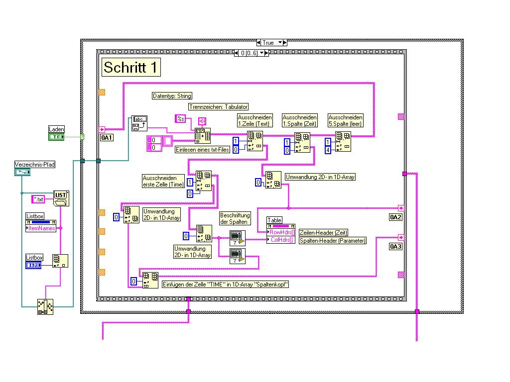

habe mal wieder ein kleines Problem, an dem ich fast verzweifle und einfach nicht weiter komme.
Ich lade durch Drücken eines Buttons Daten in ein Array/Tabelle. Anschließend bearbeite ich diese Daten und speichere die neuen barbeiteten Daten wieder ab.
Danach möchte ich eine neue Datei mit Daten zur Auswertung laden. Das geht aber nicht. Mein Button reagiert gar nicht.
Wenn ich allerdings das Programm neu starte, dann kann ich wieder eine Datei laden. Danach tritt wieder dasselbe Problem auf.
Muss ich vielleicht erst mal das Array/Tabelle vorher löschen?
Danke für eure Hilfe.

Schliesst du alle Referenzen auf die Dateien? Aber eigentlich sollte es auch kein Problem sein. Poste mal dein VI, dann schauen wir weiter. Ich denke es steckt woanders.

@ eugen graf
Hier ein Ausschitt aus meinem Blockdiagramm.
11.05.2006, 18:38
Problem beim Laden mehrerer Dateien hintereinander
Welche mechanische aktion hast du dem Button "Laden" gegeben?
Ist überhaupt eine While-Schleife um das ganze Programm und/oder um diesen Ausschnitt gemacht?
Vielleicht hängt das Programm in einer anderen While-Schleife und kommt nicht mehr dazu diesen Ausschnitt auszuführen.
Starte das Programm im Highlight-Mode (Debug) oder setze einen Breakpoint und sehe nach wie oft LV zu diesem Ausschnitt kommt.
