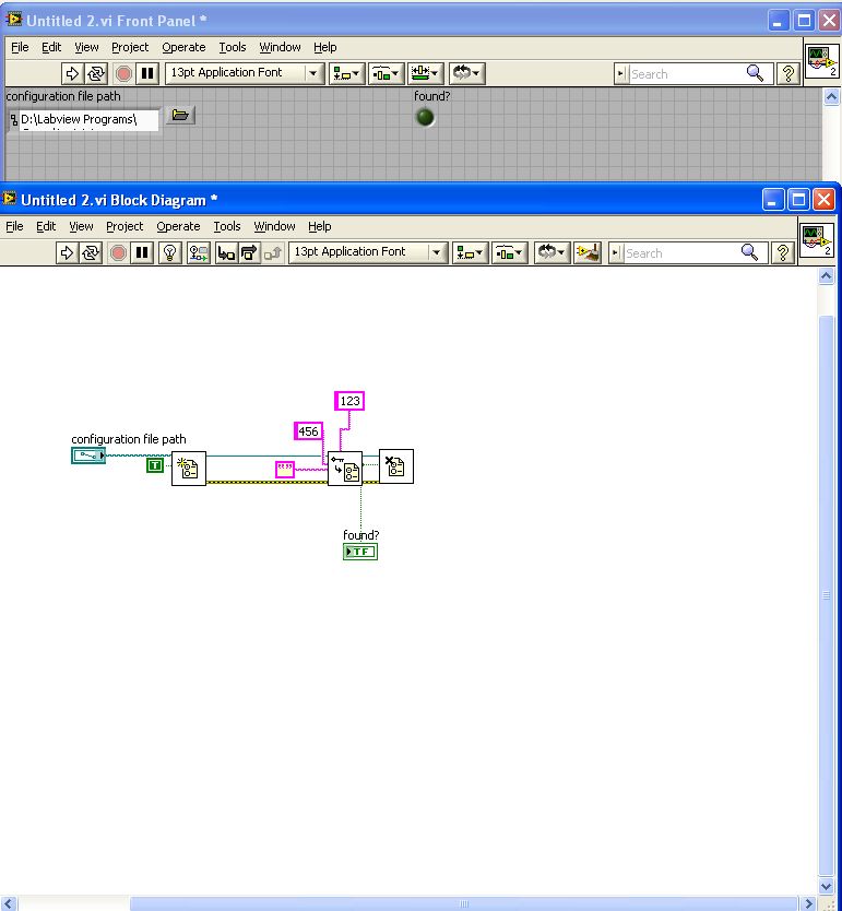

ich wollte Werte in eine .ini Datei mittels schreiben einer Konfigurationsdatei realisieren.
Seltsamerweise läuft es nicht mehr...
Hat jemand gleiches Phänomen schon einmal beobachten können

Hallo Belimo,
Zitat:Seltsamerweise läuft es nicht mehr...
Was läuft nicht mehr?
Welches Phänomen?
Wo ist der Fehler?
Welcher Fehler?
Welche Fehlernummer?
Dateizugriffsrechte geprüft?
VI anhängen statt eines Bildes!?

Wieso führst du den Wert "Found" an das "Close Config" weiter?
Denn wenn Found=False (also der Key exisitiert noch nicht), dann wird auch keine Abänderung geschrieben!

danke! daran lag es, das er nicht schrieb. die verbindung habe ich einfach übersehen.
