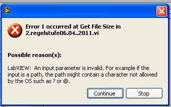

wir haben einen Labview-Projekt zur Ansteuerung eines Gerätes geschrieben, das über eine serielle Schnittstelle mit dem Gerät kommuniziert, dabei werden bidirektional Daten ausgetauscht, das klappt zuverlässig und stabil. Das Ursprungsprojekt stammt hier aus dem Forum und wir haben es dann nach unseren Erfordernissen aufgebohrt.
Nun macht es sich erforderlich im Projekt eine zweite serielle Schnittstelle einzubinden, also haben wir die entsprechenden Codeblöcke kopiert und die Bezeichnungen angepasst. der Start des Projektes klappt auch noch ganz gut und wenn man nur eine Schnittstelle aufruft klappt es auch, aber sobald man die 2. Schnittstelle anspricht kommt die in der angehängten Grafik gezeigte Fehlermeldung. Woran könnte es liegen? Leider kann ich das Projekt nicht anhängen, aber wenn ihr mir sagt wo es klemmen könnte kann ich die entsprechenden Ausschnitte nochmal anhängen.
Danke. MfG jojo

der gezeigte Fehler hat ja wohl eher mit Dateioperationen zu tun als mit irgendwelchen seriellen Schnittstellen...
Und wer hat sich diesen beknackten Namen (entgegen aller Dateinamenskonventionen) für ein VI einfallen lassen? Smile

(29.04.2011 20:38 )jojo2203 schrieb:  aber wenn ihr mir sagt wo es klemmen könnte kann ich die entsprechenden Ausschnitte nochmal anhängen.
Klemmen tut es am Element GetFileSize im VI 2.regelstufe.56.4..2011. Siehe Fehlermeldung.
Aus dieser Meldung schließe ich, dass der Pfad falsch ist - was aber nix mit einer Seriellen Schnittstelle zu tun hat.
Ich empfehle folgendes, bewährte Vorgehen: Alles, ich wiederhole: alles mit Errorclustern ausstatten. Dann kannst du nämlich zurückverfolgen, wo der Fehler genau auftritt (Debugging!). Dazu musst du dann lediglich eine (oder gleich mehrere) Sonden auf den Errorcluster-Draht setzen. Wenn du das fehlererzeugende Element gefunden hast, können wir weiterhelfen.
