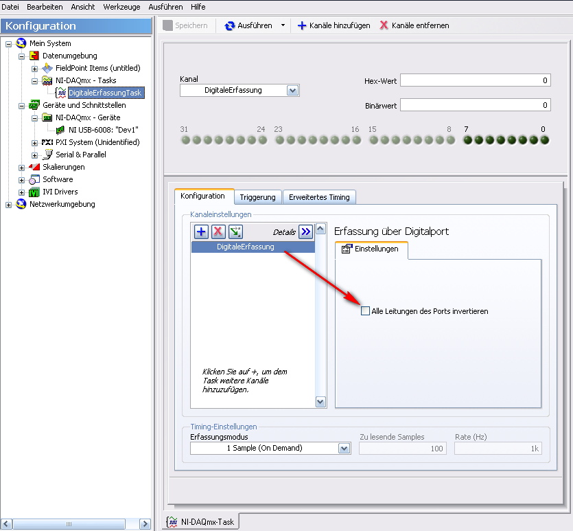

wie schon im Titel gesagt habe ich ein Problem mit meinem DAQ USB-6009. Normalerweise sollte der digitale Eingang einer Spannung zwischen 0 und 0,8 V als low erkennen. Und bei einer angelegten Spannung zwischen 2 und 5 V als high erkennen.
Das komische ist aber, dass bei meinem DAQ es umgekehrt ist. Wenn ich den Eingang auf Masse lege wird ein Highzustand erkannt.
Ist der DAQ vielleicht kaputt? Oder kann man das vielleicht umstellen?
Für eure Hilfe bedanke ich mich schon mal im voraus.
09.10.2009, 08:29
Problem mit DAQ USB-6009
Entweder Du stellst es im MAX in Deinem Task um, oder Du liest die Werte einfach ein und invertierst sie per Software.

[attachment=49773:2009_10_09_092736.png][attachment=49774:2009_10_09_092857.png]
Vielen Dank für die Antwort. Ich bin erst am Montag wieder im Labor, dann werde ich das gleicht ausprobieren.
