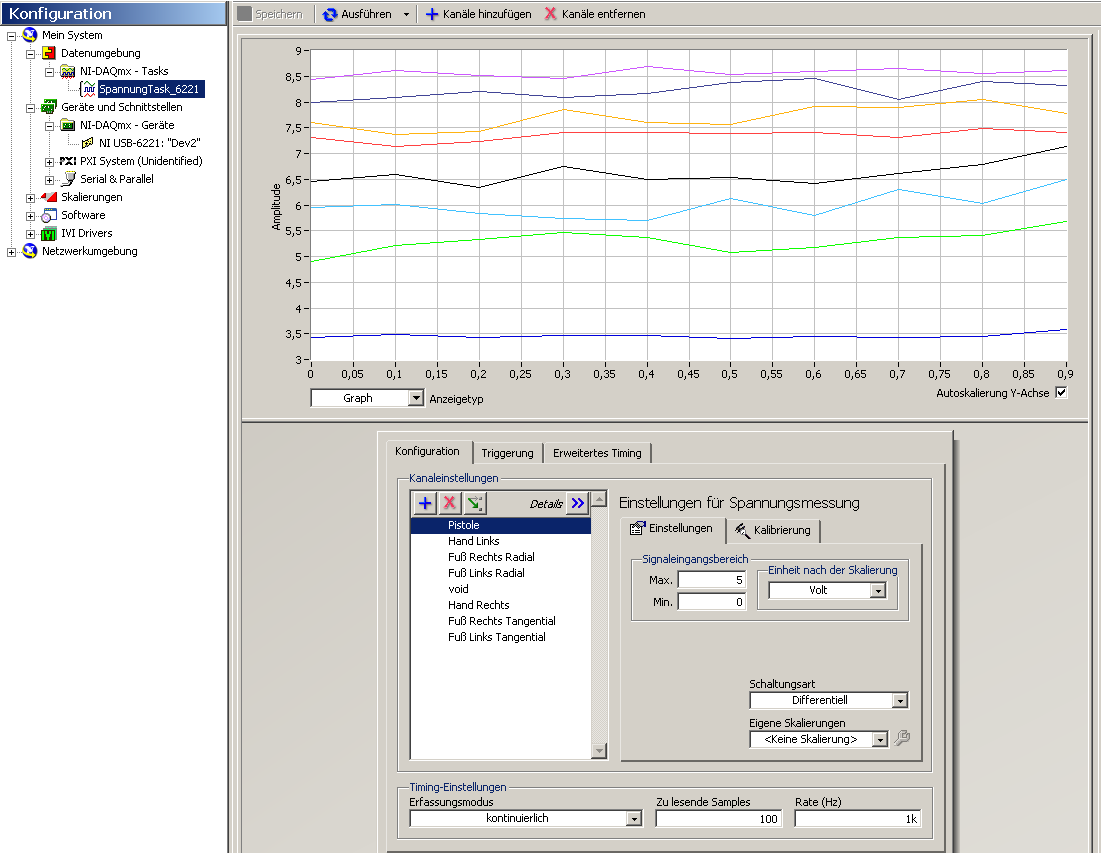

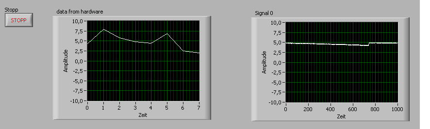

Hi
ich hab ein Problem bei der Simulation eines http://sine.ni.com/nips/cds/view/p/lang/de/nid/201987
Ich habe mein VI zusätzlich angehängt und ein Screenshot. Was es macht: Die Hardware NI USB 6009 wird durch einen 6221 simuliert, dieser hat 8 Signale. Ich möchte das Signal 0 (Startschuss) in einem "Buffer" speichern. Dafür wird die Hardware "kontinuierlich" simuliert, also ständig ein neuer Wert. Diesen hänge ich an "i%size", wobei size die Größe des Arrays / Buffers ist.
Im Frontpanel seht ihr links die aktuell anliegenden Werte aller 8 Signale und rechts meinen Buffer mit der Größe von 30.000.
- Ich habe ihn momentan auf 1kHz, aber ich muss in meinem VI 10.000 Werte lesen, um den Graphen / Sinuskurve komplett zu sehen. Wo kommt der Faktor 10 her? Falls ich bspw. 1000 Werte puffere, ergibt sich das angehängt Bild.
- Auf der NI Seite steth "Abtastrate 48 kS/s" => das bedeutet 48kHz?
- Wenn ich mein VI mit 30.000 starte, dann stürzt er zum Schluss mit folgendem Fehler ab:
Fehler -200279 ist bei DAQmx Read (Analog 1D DBL NChan 1Samp).vi:1 aufgetreten
Mögliche Ursachen:
Measurements: Es wurde versucht Abtastwerte zu lesen, die nicht mehr zur Verfügung stehen. Der angeforderte Abtastwert war zuvor verfügbar, wurde jedoch überschrieben.
Vergrößern des Puffers, häufigeres Lesen der Daten oder Angabe einer festen Anzahl zu lesender Abtastwerte anstatt alle verfügbaren Abtastwerte zu lesen, könnte das Problem eventuell beheben.
Eigenschaft: RelativZu
Zugehöriger Wert: Aktuelle Leseposition
Eigenschaft: Offset
Zugehöriger Wert:
Task-Name: SpannungTask_6221
Ich verstehe das nicht. Ich fülle mein Array doch unabhängig von der Samplerate und ich lese aus dem Fehler, dass ich mehr lesen möchte als die Samplerate hergibt. Der Fehler taucht auch bei 28.000, aber bisher bei keinem Wert kleiner als 25.000. Das VI läuft bei 18.000 nun schon eine Weile ohne Fehler durch.
Ich hoffe ihr konntet mir folgen und wisst Antworten.

Ein paar Hinweise allgemeiner Art:
1. Wenn du mit der 6009 8 analoge Kanäle erfassen willst, dann geht das nicht im differentiellen Modus, sondern nur RSE oder NRSE, d.h. die Masse aller Signale muss gleich sein.
2. Die bei den Messkarten angegebene Samplerate bezieht sich (fast) immer auf die Gesamtrate alle Kanäle zusammen. Somit hast du bei der 6009 und 8 Kanälen maximal 48kS/s geteilt 8, also 6kHz zu erwarten, wahrscheinlich sogar etwas weniger.
3. Dein VI wäre einfacher zu analysieren, wenn du statt des Spannungstasks den entsprechenden DAQmx Code oder ein SubVI einfügen würdest. Dazu einfach Recher Maus-Klick auf Task->Create DAQmx-Code (Configuration müsste langen).
MfG, Jens

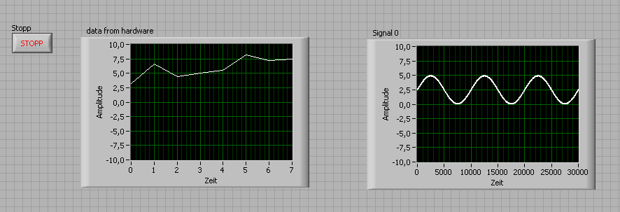

Simulation von NI 6009: Problem mit SampleRate
' schrieb:1. Wenn du mit der 6009 8 analoge Kanäle erfassen willst, dann geht das nicht im differentiellen Modus, sondern nur RSE oder NRSE, d.h. die Masse aller Signale muss gleich sein.
1. Danke, geändert auf RSE.
2. Erfassungsmodus mit 6kHz
3. Reicht der Anhang? Nun tritt der Fehler aber bereits bei 15.000 auf. Womöglich wegen der geänderten Samplerate. Dennoch verstehe ich ihn nicht.

12.02.2008, 11:27
Ah ja, jetzt wird es schon etwas besser, wobei, bei mir läuft das durch ohne Fehlermeldung. Trotzdem ist das Ganze nicht sonderlich gut.
Ist dir eigentlich klar, was du da eingestellt/programmiert hast? Du hast eine kontinuierliche Datenerfassung von 8 analogen Kanälen mit der höchstmöglichen Datenrate der USB-6009, nämlich 48kS/s. Dabei hast du den FIFO-Buffer auf 100 Samples gestellt. Diese Einstellung wird aber standardmäßig durch einen viel größeren Buffer ersetzt (http://www.LabVIEWforum.de/index.php?s=&am...ost&p=43731).
In deiner Leseschleife liest du jetzt aber immer nur einen Wert aus, wobei der Buffer aber mit 6kHz vollgeschrieben wird. Da muss ein etwas langsamerer Rechner ja irgendwann nicht mehr mitkommen. Folge, der Buffer wird überschrieben.
Lösung: Pro Schleife mehr Werte auf einmal auslesen, z.B. wenigstens 50 oder 100, die Prozessorlast geht dramatisch runter und du solltest keinen Ärger mit dem Buffer haben.
MfG, Jens

12.02.2008, 21:35
Zitat:Ich möchte den NI USB 6009 mit dem 6221 simulieren.
Das weiss ich auch, dazu habe u.a. ich dir in deinem anderen Thread geraten
Zitat:Um das am nächsten zur tatsächlichen Hardware zu tun, bin ich auf kontinuierlich gegangen, da ich glaube, dass die Hardware auch immer nur einen Wert pro Kanal schickt und nicht bereits auf N Samples gepuffert.
Meinst du jetzt damit, das die DAQ-Karte im Round Robin Verfahren abscannt, sprich jeweils einen Wert pro Kanal und dann wieder von vorne anfängt? Ja, damit hast du recht, das heisst aber nicht, dass der DAQmx-Treiber diese Werte nicht trotzdem schön brav Kanalweise in einem FIFO-Puffer vorhält, bis du sie abholst. Du kannst also auch mehrere Samples in einem Vorgang abholen.
Zitat:Dann interessiert mich aber stets nur eine Sekunde vom Signal AI0.
0s bis 1s
0.1s bis 1.1s
0.2s bis 1.2s
Ich suche in der einen Sekunde, ob / wo ein Peak auftritt und vom Peak +/- 500ms sollten die komplette Sequenz beinhalten, die ich benötige. Wenn ich den Peak erkannt habe, möchte ich eben dann diese Sekunde weiterschicken, dafür muss ich es ja puffern.
Wenn ich auf analog 1D DBL NKanal 1Abtastung umsteige, kommt der Fehler immernoch.
Ich habe übrigens N Abtastungen geschrieben, nicht eine Abtastung. Habe mich nur bei dem 1D vertan, hätte natürlich 2D DBL NKanal NAbtastungen lauten müssen.
Zitat:Ich wüsste nicht wie ich der while Schleife sage, dass sie "schneller" / mit einer Frequenz arbeiten soll. Ich hab das Read.vi so verstanden, dass er liest, sobald etwas da ist.
Ja genau, aber da du immer nur eine Wert (aller 8 Kanäle) aus dem Puffer abholst, und wenn die While-Schleife nicht schnell genug arbeitet (schließlich hat Windows noch was anderes zu tun), dann kann halt der Puffer volllaufen. Und bei den momentanen Einstellungen muss sie mindesten 6000mal pro Sekunde ablaufen, da geht die Prozessorlast halt ganz schön rauf. Besser ist es, in einem Rutsch z.B. mindestens 100 Samples abzuholen, dann muss die While-Schleife nur 60mal pro Sekunde ablaufen.
Das geht z.B so:
Lv85_img
Sonstige .vi  Simulation_2.vi (Größe: 30,49 KB / Downloads: 448)
Das SubVI DAQmxCode6221.vi ist dasselbe wie aus deinem Beitrag.
Schau dir vielleicht auch mal das Beispiel "Cont Acq&Graph Voltage-Analog SW Trigger.vi" aus dem NI-Examplefinder an.
MfG, Jens
