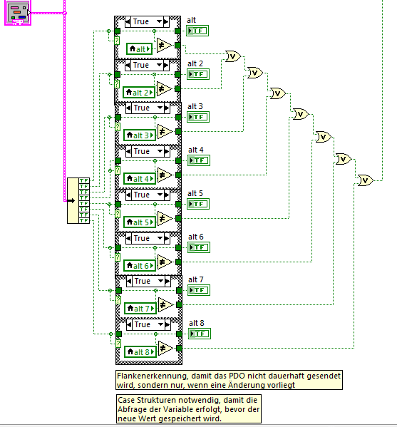

Der aktuelle Stand (zumindest der entscheidende Ausschnitt aus dem Gesamtprogramm) ist nun im Anhang.
Die Daten sollen nicth zyklisch auf den Bus gesendet werden, sondern nur dann, wenn eine Änderung der Eingabefelder (True/False) vorliegt.
Zur Zeit habe ich das wie im Anhang zu sehen mit Variablen gelöst, welche einfach den alten wert speichern. Das hat allerdings den Nachteil, dass ich das Sub-VI so nicht mehrfach einsetzen kann, weil offensichtlich alle auf die gleichen Variablen zugreifen. Die Sache mit der Ereignisstruktur scheint daher deutlisch besser geeignet zu sein!
Vielen Dank an M Nussbaumer, das ganze funktioniert Smile !!
Ist denn die Ereignisstruktur genau das richtige Tool dafür, oder sollte ich lieber etwas anderes verwenden?!
Schönes Wochenende!!
Carsten
8.0 .vi  Hauptprogramm.vi (Größe: 11,18 KB / Downloads: 238)
8.0 .vi  Flankenerkennung_Vari.vi (Größe: 33,78 KB / Downloads: 237)

RE: Problem mit Ereignisstruktur und Cluster !?
Ogottogott...
Diese Änderungserkennung
mit 150 cm² dichtbepackten Code könnte man z.B. einfachst auf 2 cm² Code reduzieren.

Ja, wenn man weiß wie, dann geht das sicherlich... deswegen hab ich mich ja hier registriert, weil ich leider nicht weiß wie es geht Smile
