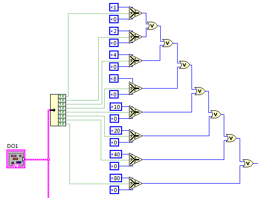

(20.05.2011 14:39 )CarstenH schrieb:  Ja, wenn man weiß wie, dann geht das sicherlich... deswegen hab ich mich ja hier registriert, weil ich leider nicht weiß wie es geht Smile
@ M Nussbaumer: wie hast du es denn eingerichtet, dass man als dynamisches erreignis "DO1-test" auswählen kann?! wenn ich das alles genau so aufbaue, kann ich bei dynamischen ereignissen nichts auswählen ?!
Hey Carsten
Hab hier ein Beispiel wie man den Vergleich wesentlich platzsparender gestalten kannCool:
8.0 .vi  Flankenerkennung_Vari[1].vi (Größe: 35,36 KB / Downloads: 248)
Wenn du ein dynamischen Event haben willst musst du das Control aus dem Anschluss des EventRegistrieren-Vis erstellen (Rechtsklick drauf und Control erstellen)
Sonst kann LabVIEW ja gar nicht wissen, mit welchen Events es rechnen mussBlush
So hoffe das hilft dir weiter! Schönes Wochenende noch, geniess die SonneCool
Gruss Marc

(20.05.2011 14:51 )M Nussbaumer schrieb:  Hab hier ein Beispiel wie man den Vergleich wesentlich platzsparender gestalten kannCool:
Bei den erwähnten 2 cm² Code hatte ich eher an diese Lösung gedacht:
Wichtig: Am Vergleicher mit Rechter Maustaste
Vergleichsmodus --> Elementsätze vergleichen
auswählen.
Und ebeno lässt sich dieses großflächige Webmuster
vereinfachen zu

Oh, alles klar, da fehlt mir wohl noch einiges an Erfahrung...
Vielen Dank für die guten Tips, das macht das ganze etwas überschaubarer!!
