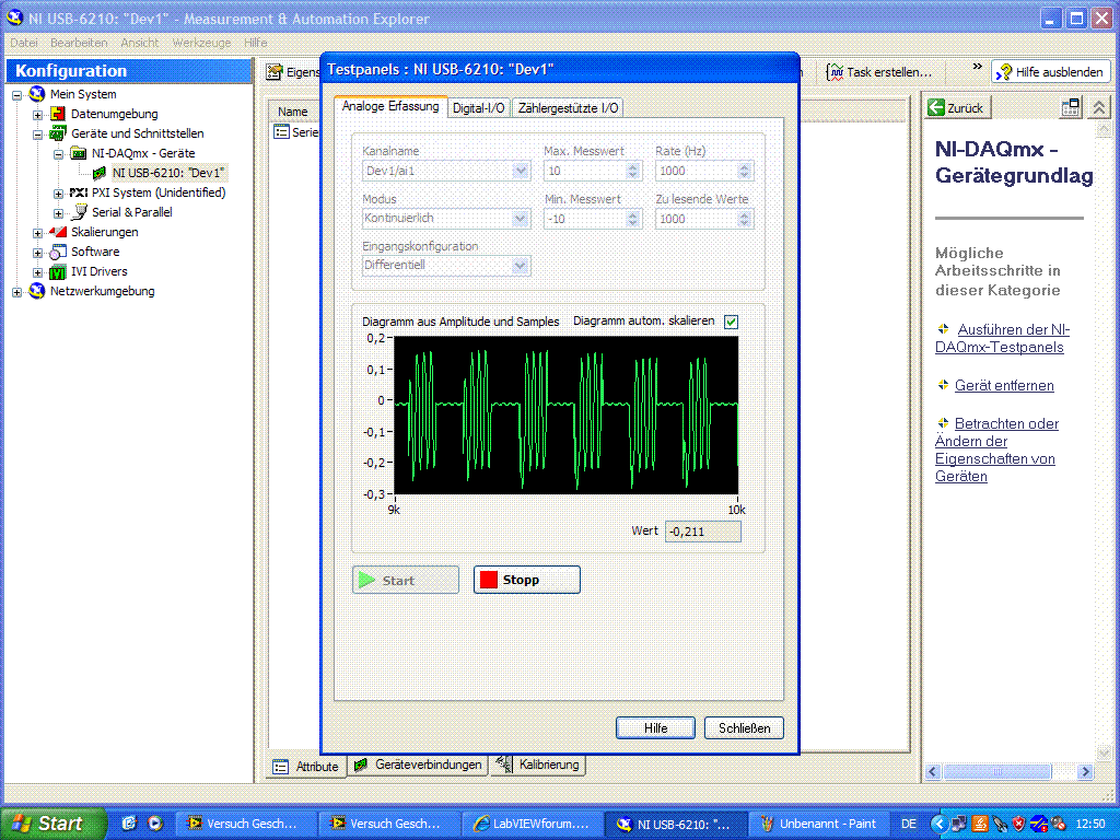

Zur Zeit hänge ich an der Bestimmung einer Fahrgeschwindigkeit. Ich nehme mit meinem NI Usb-6210 über die Analogeingänge ein Spannungssignal auf und möchte davon die Frequenz und das Tastverhältnis bestimmen.

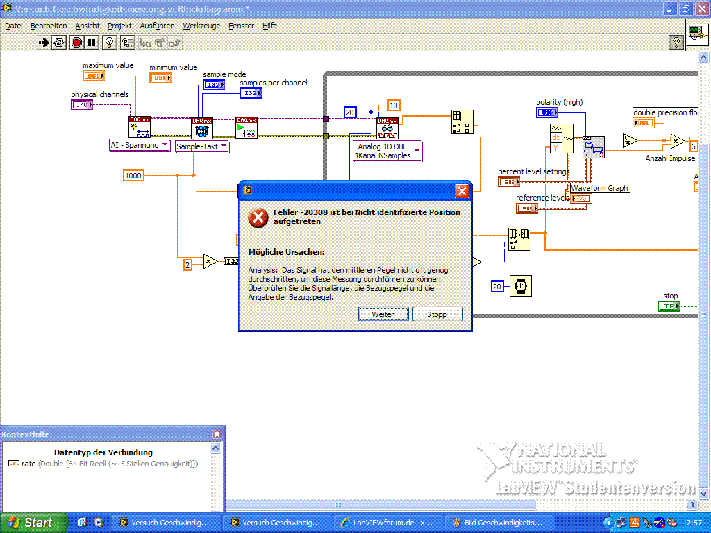

Da es im Komplettprogramm nicht funktioniert hat, hab ich das ganze mal in ein einzelnes VI gepackt und mir die Fehler angeschaut. Gleich nach dem Start kommt der Fehler im angehängten Bild. Das Signal ist allerdings auch mächtig komisch, siehe dem anderen anderen Bild.

Der Fehler im Highlightmodus entsteht, wenn durch die langsame Ausführung des Vi das Programm zu selten die angefallenen AI Werte ausliest. Zwischen zwei Aufrufen des DAQmx Read vergeht also so viel Zeit, dass der Puffer der Karte voll wird.
Das ist leider ein Problem um das du im Highlightmodus nicht herumkommen wirst, es sei denn du redzierst die Abtastrate drastisch.
Wo genau tritt denn der erste Fehler auf? Ich vermute mal im Vi "Impuslmessung". Schau dir einmal mittels einer Sonde an, wie lang das Signal ist, das pro Schleife aufgenommen wird. Eventuell ist es zu kurz, sodass die Funktion nicht richtig arbeitet.

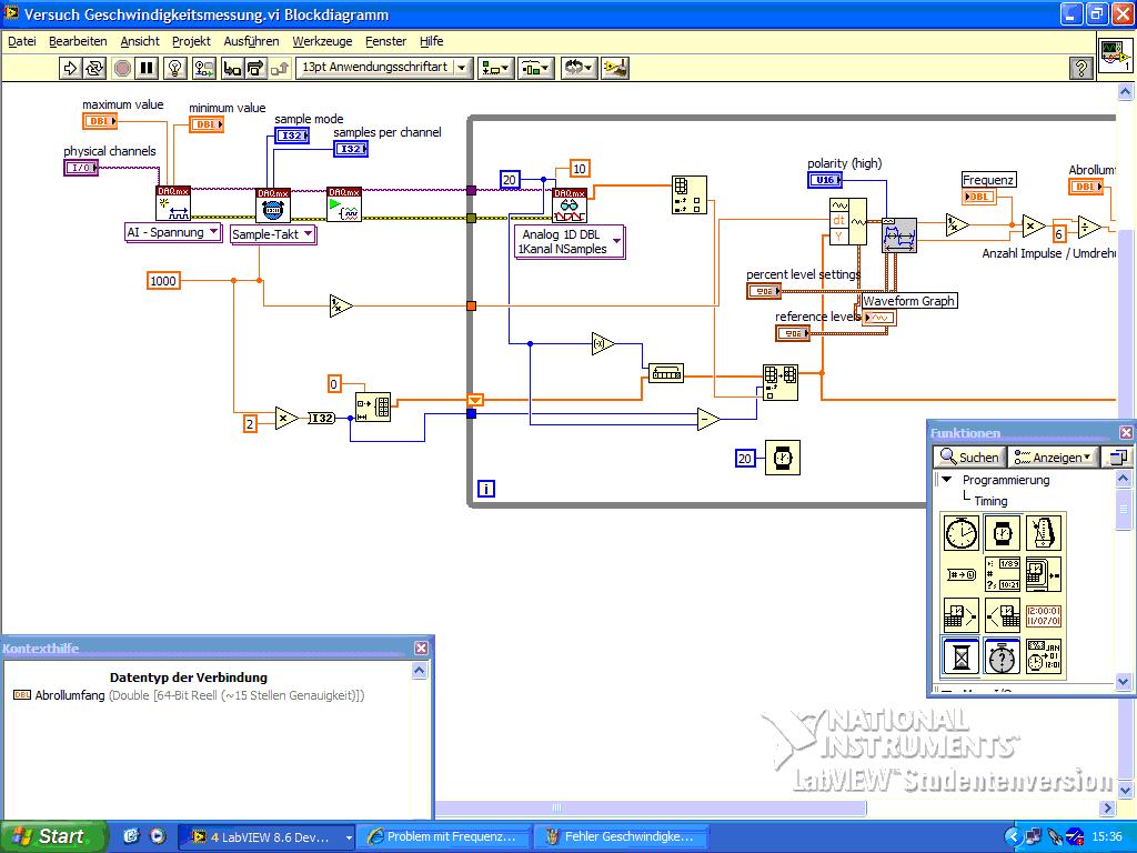

[attachment=45779:Blockdia...smessung.GIF]Ok,das mit dem Zeitfehler hab ich mir fast gedacht weil es auch im Hauptprogramm nur im Highlight-Modus passiert.
Das andere, naja kann schon sein das es zu kurz ist. Aber wie umgehe ich das?
Hab unten mal ein Bild angehängt um nen Überblick zu geben.

Hab jetzt schnell das Beispiel von Ni "Pulse and Transition Measurement" ausprobiert. Habe dort beim Sinusgenerator ein Control für die Abtastinfo angehängt und die Sample Anzahl (pro Schleife) auf 10 herabgesetzt. Bekomme dann genau den gleichen Fehler wie du in deinem Vi. Dürfte also tatsächlich an der Länge liegen.
Eine zu schnelle Schleifenabarbeitung kannst du z.B. mit einem Wait umgehen. Ich würde dir empfehlen eine timedloop zu verwenden. Damit kannst du dir dann genau festlegen welche Frequenz deine Schleife hat und wieviele Samples pro Iteration du auslesen willst.

Das gezeigte VI ist ja nur ein Auszug aus meinem ganzen Programm.
Mein Hauptprogramm besteht sozusagen aus zweimal Spannung messen. Eine Spannung gibt nen Abstand aus, die zweite ist für das Geschwindigkeitssignal. Die Geschwindigkeit und den Abstand wandle ich in eine Impulsausgabe (PWM für Modellbauservos) und dafür brauch ich halt ne gewisse Frequenz. Sonderlich langsam soll das Programm dann ja auch nicht sein.
Die Schleifenzeit kann ich nicht künstlich verlängern, sonst komm ich mit meiner Impulserzeugung nicht hinterher bzw. die Reaktionszeiten werden zu groß.
Ich lade das ja in nen Array. Kann man nicht irgendwie festlegen das die Frequenzmessung erst ab einer bestimmten Anzahl an Werten im Array losgeht. Sozusagen das ganze in ne for-Schleife packen und ab ner bestimmten Anzahl von Schleifendurchläufen erst starten? Und für den Fall das es noch nicht gestartet ist, den Wert für die Geschwindigkeit auf 1 setzen, oder so?

Du könntest dir z.B. einen Ringspeicher (Array + Schieberegister) basteln und die Daten dort immer hineinschreiben. Damit hättest du immer genug Daten und musst die Schleife nicht bremsen.
Allerdings denke ich du solltest noch einmal überlegen, ob die Impulsmessung so das richtige ist. So ganz habe ich noch nicht durchschaut, wie genau dein Signal aussehen soll? (So wie am Screenshot? Welche Frequenz willst du dann messen? Die Träger- , oder Modulationsfrequenz?)

Ich brauche die Frequenz der jeweils ersten abfallenden Pegel (weiß ja nicht ob man das im Bild oben erkennen kann), evtl. wird das Signal auch etwas besser wenn ich es vllt. noch filtere oder alle Massen an einen Punkt/Potenzial lege.

Nun ist es aber so, dass mein Signal des Sensors doch recht bescheiden ist. Es kommt dann immer wieder eine Fehlermeldung die besagt, dass der Pegel nicht oft genug durchschritten wird.
Kann man so ein Signal noch künstlich verstärken und das "Zucken" (siehe erster Post) wegbekommen?
