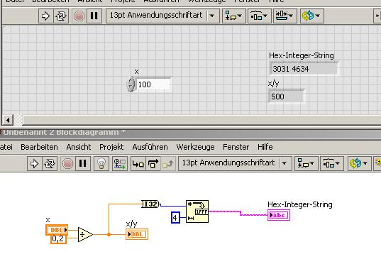

Hallo
Ich würde gerne eine Zahl aus Dezimal in eine Hexzahl als string umwandeln. und diese dann als Hex formatiert weiter geben.
mein Problem ist allerdings, dass mir das Zahl nach String (hexadezimal) VI am Ende immer einen String rausgibt, der zwar als String richtig dargestellt ist, jedoch als "normal" formatiert ist. ändere ich nun das Anzeigeformat auf hexadezimal, wird aus der Zahl natürlich nur er Hexcode für die einzelnen Ascii Buchstaben. Da ich allerdings eine Hex Zahl als string formatiert weiter geben muss ist das nicht das, was ich brauche gibt es eine Möglichkeit aus der dezimal Zahl 500 den hex formatierten String 01F4 zu machen?

16.06.2015, 12:06 (Dieser Beitrag wurde zuletzt bearbeitet: 16.06.2015 12:07 von Bishop.)
Bishop Offline
Beiträge: 10
Registriert seit: Nov 2014
12
RE: Problem mit Zahl zu Hex String
Also was ich meine ist, dass das unten angehängte Programm die Zahl 500 (100/0,2) nicht wie gewünscht in 01F4 sondern in diesem anderen Quatsch, sei es ASCII oder sonst was anzeigt. Ich habe bereits herausgefunden, dass dies dadran liegt, dass das Konverter VI "falsch" ausgibt. ich würde gerne erreichen, dass am ende in einem string feld, welches als Anzeigeformat hexadezimal hat 01F4 steht. Da ich ansonsten Probleme mit dem Rest bekomme der hinten dran kommt. es soll am Ende die hex Zahl 01F4 mittels TCP sende befehl gesendet werden. hierzu muss das String feld auf hexadezimal formatiert sein und darf nicht in normal formatiert sein. Da sonst am Endgerät nicht die Zahl 01F4 ankommt sondern der Wert 3031 4634. Ich hoffe nun ist verständich, was ich meine
Bild vergessen
16.06.2015, 12:13
Dann liegt Marko mit seiner Vermutung richtig.
Du brauchst einfach ein "Type Cast":
16.06.2015, 12:18 (Dieser Beitrag wurde zuletzt bearbeitet: 16.06.2015 12:26 von Bishop.)
Bishop Offline
Beiträge: 10
12
Ah danke hat geklappt. Vielen dank euch
Ich weiß is ne doofe frage, aber wie bekomm ich nun die vier führenden nullen weg?
Bild angehängt
16.06.2015, 12:31
In dem du nach U16 oder I16 anstatt I32 wandelst.
