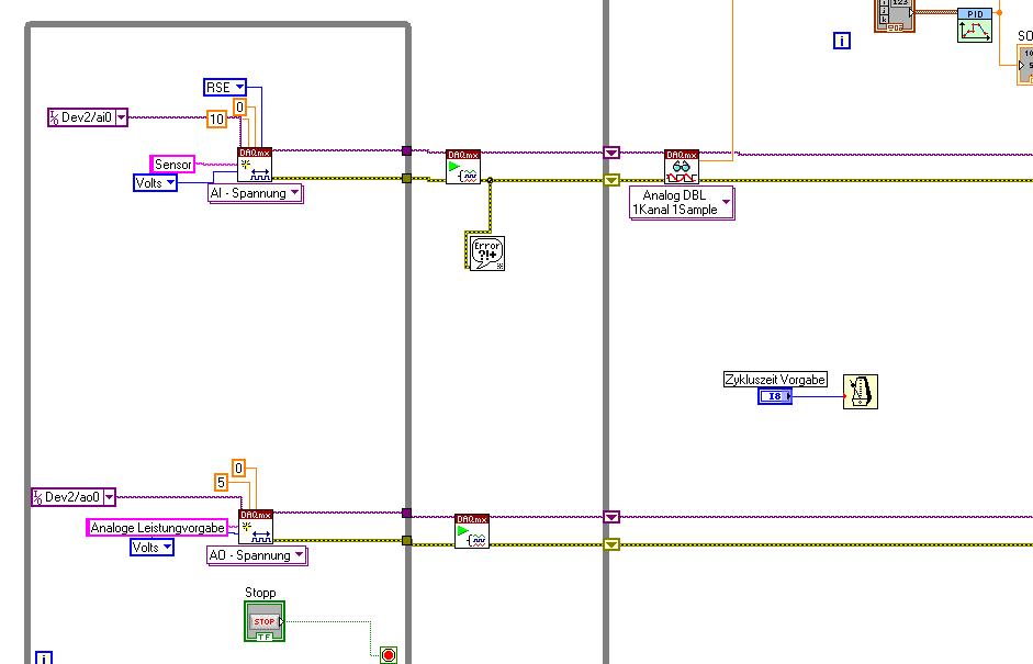

zum Aufbau einer Regelung habe ich mich für den Einsatz von LabVIEW entschieden.
Ich messe analog eine Temperatur mit einer NI USB 6211 Karte und verarbeite sie in einem pid Baustein des PID Toolkits, anschließend steuere ich dann den Aktuator über ein analoges Signal an.
Das funktionert auch soweit ganz gut. Ich habe nur ein riesen Problem die X-Achse des Diagrammes so einzustellen, dass sie fest von 0 -60 Sekunden reicht um aus dem Diagramm dann z.B. eine Sprungantwort zu ermitteln.
Habe das Forum schon jetzt mehrere Tage durchsucht komme aber zu keiner Lösung. :(Es werden jeglichen min-max Einstellung ignoriert und riesengroße Werte angezeigt.
Wäre super wenn mir jemand eine Hilfestellung geben könnte.Top1
Vi ist im Anhang.

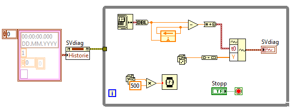

Probleme X-Achsen Skalierung
Hier mal ein Beispiel, wie man die x-Achse mit Zeit in Sek skaliert, beginnend mit t=0 bei der ersten Messung. Beachte die Skalierungseigenschaften der X-Achse: Für die X-Achse keine Zeit wählen, sondern normales Double-Format. Andernfalls hättest Du immer dieses blöde hh:mmConfuseds an der Backe bzw. auf der X-Achse.

Du hast recht mit den Express Vi`s ist nicht wirklich was. Ist halt immer schnell gemacht aber was da wirklich hinter steckt versteht man dann meist nicht und merkt das erst wenn Probleme auftreten. Habe die Formal neu nach deiner Empfehlung eingebunden, so dass sie direkt sichtbar ist. Desweiteren habe ich die DAQ Assis rausgeschmissen und mache es jetzt Schritt für Schritt. Nur mit dem speichern in einer Datei und die Einbindung in Excel ist Schritt für Schritt doch relativ kompliziert. Aber noch eine kurze Frage zu dem Timing:
Kann ich das Schleifen Timing wie im Bild dargestellt realisieren? Wenn ich dann z.B. 10ms als Vorgabe auswähle, passt das dann auch oder muss man noch weitere Dinge beachten?

Danke für das super Beispiel und den Tipp mit den Double-Format, ohne diese 00:00:00 und Datumsanzeige sieht die ganze Sache doch gefälliger aus.

Zitat:Kann ich das Schleifen Timing wie im Bild dargestellt realisieren? Wenn ich dann z.B. 10ms als Vorgabe auswähle, passt das dann auch oder muss man noch weitere Dinge beachten?
Momentan holst du immer noch pro DAQ-Read nur einen einzelnen Wert ab. Wenn du jetzt dein Schleifentiming einführst (warum eigentlich als I8 statt U32?), dann wird bei der bisher verwendeten Samplingrate von 1kHz irgendwann der DAQ-Buffer volllaufen... Hol doch einfach 10 Werte alle 10ms ab, das sollte für die PID-Regelung doch auch ausreichen. Wie schnell soll der Regler überhaupt arbeiten?

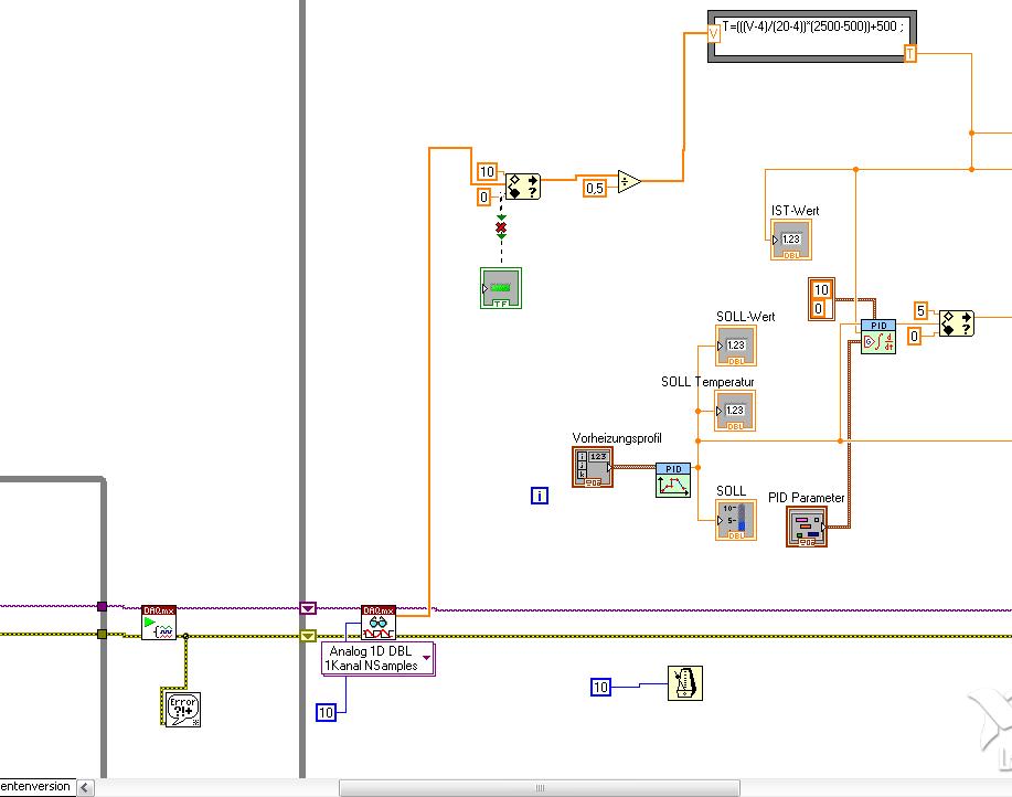

ich habe jetzt das Schleifentiming auf 10ms fest gesetzt. Wenn ich aber jetzt 10 Samples pro durchgang abhole wie im Bild dargestellt, kann der pid Baustein sowie der Formelknoten und die anderen schon verbauten Bausteine das neue 1D Array nicht mehr verarbeiten.
Kurze Frage:
Mir ist nicht klar warum es bei Abholung von 1 Sample alle 10ms zu Problemen mit dem Speicher kommt. Die 1 Khz sind doch mit dem Schleifentiming hinfällig oder verstehe ich das falsch. Wenn ja, was mache ich dagegen?
Zu der Geschwindigkeit des PID sollten 5 bis 10 ms allemal ausreichen, da mir der Sensor auch t95 alle 10ms gibt und der Aktuator auch je nach TagesformRolleyes so zwischen 5-15 ms braucht.

Hallo Animatronic,
in deinem UrsprungsVI war der DAQAssi auf eine Samplingrate von 1kHz gesetzt - darauf bezog ich meine Aussage. Du kannst natürlich auch eine Samplingrate von nur 100Hz vorgeben und weiterhin nur einen Wert pro Abfrage abholen - dann läuft dein restliches VI auch wieder...

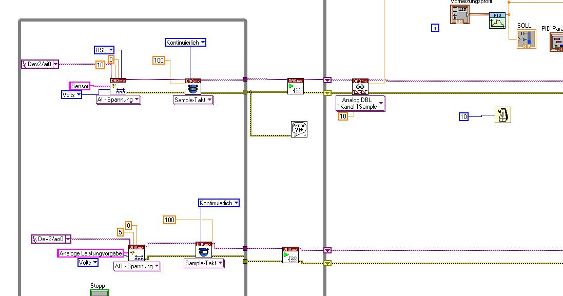

hab mich nach einem langen Tag doch nochmal hingesetzt und was gemacht. Habe versucht den von dir erwähnten speicherüberlauf entgegen zu wirken, jedoch bekomm ich permanent folgende Fehlermeldung:
Fehler -200077 ist bei Eigenschaftsknoten DAQmx Timing (arg 1) in DAQmx Timing (Sample Clock).vi:1->mi_pid_1.1.vi aufgetreten
Mögliche Ursachen:
Gewünschter Wert wird für diese Eigenschaft nicht unterstützt.
Eigenschaft: SampleTimingArt
Angefordert: Sample-Takt
Mögliche Auswahl: On Demand
Task-Name: _unnamedTask<B888>
habe schon diverse Einstellungen vorgenommen, jedoch ohne Erfolg.
Hättest du einen Tipp woran das liegen könnte?
