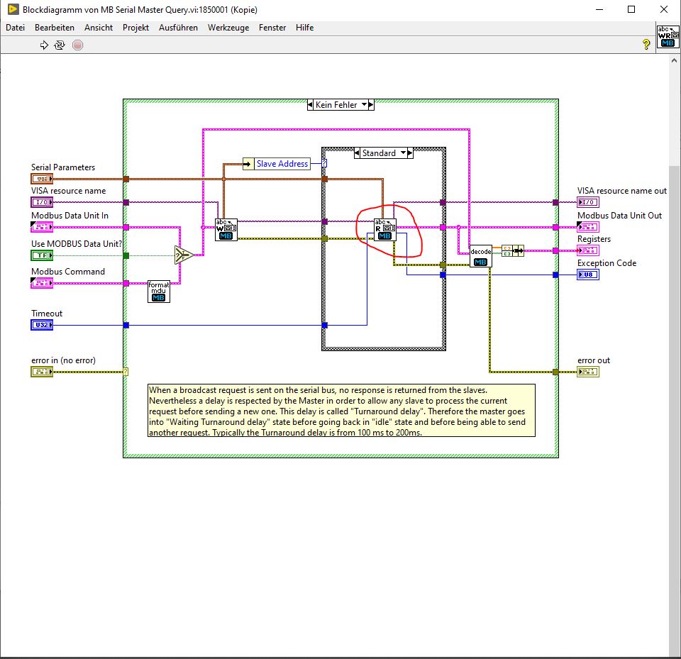

Hi Jens,

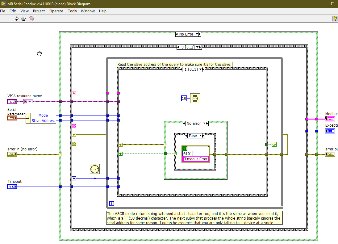

ich hab noch ein bisschen weiter nach dem Fehler gesucht. Bis zum VISA schreiben im Block läuft auf jeden Fall alles ohne Fehler. Danach kommt es noch zu einem Timeoutfehler 6101. Dieser tritt im Receive auf. Ich glaube, dass das Gerät nicht antwortet oder ggf. mit einer Antwort die nicht implementiert ist.
Weißt du evtl wo der Timeoutfehler zustande kommt.
Beim Decodieren habe ich nun eine andere Typwandlung genommen, da die aus den alten Bildern wahrscheinlich zu Fehlern führen wird.
Vlt noch eine kleine Nebenfrage: Ich habe an meinem RS-485-USB-Wandler die Eingänge TDx und RDx. Kannst du oder jemand anders mir einer den Unterschied dazwischen sagen ?

Suche im Sourcecode ist nicht deine Stärke:
Sprich, es kam gar keine Antwort.
Passt die Verkabelung überhaupt? Hast du eine Software des Herstellers zur Hand, um das zu überprüfen?
RDx ist im Normalfall die Receiveleitung
TDx ist im Normalfall die Transmitleitung
Bei 2-Draht RS-485 gibt es das aber eigentlich nicht. Da gibt es nur A und B. Auf diesen Leitungen werden die Botschaften differentiell übertragen, und es kann immer nur 1 Teilnehmer senden, die anderen müssen zuhören.
Was hast du da für einen Wandler?
Und hier auf Grund deines Screenshots im ersten Beitrag die Antwort zu deinem USB-RS422/485 Wandler - Google sei Dank:
http://advdownload.advantech.com/product...919qsg.pdf
Je nach DIP-Switch Einstellung kannst du den im 2-Wire oder 4-Wire (RS-422) Modus betreiben.
Im 4-Wire-Modus sind 2 Leitungen die Reveice Leitungen, über die Nachrichten reinkommen, und 2 die Transmit-Leitungen, über die die Nachrichten rausgehen. Jeweils 2, da bei RS422 die Signale differentiell übertragen werden (1x Spannung Positiv, 1x Spannung Negativ).
