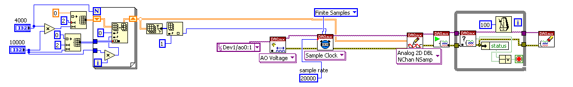

Noch eine Idee: mit referenzen statt mit Variablenübergabe arbeiten. Also die Rechnung in einer DLL verpacken. Ich mache das mit sehr großen Arrayoperationen immer.

In meinem Bsp. muss ich nur aus der Konstanten 10000 einen Control machen und schon wird nur einmal Spiecher allokiert (50MB). Eine Umwandlung der 5000 ändert dagegen nichts.
Hier der LAVA-Artikel;
http://forums.lavag.org/index.php?showtopi...ost&p=41682
Für mich kommt das ziemlich seltsam vor.

Hier mal der Kontext. Links befuelle ich ein Array und zwar mit Kontrollelementen, wie man hier gelernt hat. Das Problem taucht dann rechts auf, wenn ich die Daten zu DAQmxWrite uebergebe. Dieses DAQ akzeptiert nur Double als Eingang. Aber da ich nur zwei verschiedene Werte ausgeben moechte (0 und 4, stehen fuer 0 und 4 V, TTL), wuerde auch ein U8 reichen. Wenn ich allerdings links mein Array nicht als double definiere, akzeptiert sie der DAQ nicht.
Das Array mit 4000x10000x2 =80 Millionen Elementen belegt also 640 MB, obwohl 80MB (bei U8) ausreichen wuerden.
VI als Version 8.0 gespeichert, getestet auf Version 8.5.1

So, noch ein Tipp, schon mal darüber nachgedacht, unskalierte Werte zu übertragen:
Dann hast du "nur noch" 160 MB.
Und Vorsicht, bei deinem Beispiel überträgst du U8-Array ohne Typumwandlung in ein DBL-Array, das dürfte auch Speicher fressen bei der Typumwandlung.

' schrieb:So, noch ein Tipp, schon mal darüber nachgedacht, unskalierte Werte zu übertragen:
Bei RAW-Daten habe ich einen Wertebereich von 0...bis 2^16-1 oder -2^15....2^15-1 und damit stelle im gewählten Spannungsbereich die Spannung in 2^16 Abstufungen ein, oder?

' schrieb:Bei RAW-Daten habe ich einen Wertebereich von 0...bis 2^16-1 oder -2^15....2^15-1 und damit stelle im gewählten Spannungsbereich die Spannung in 2^16 Abstufungen ein, oder?
Ich denke, ja. Aber bitte einfach mal selber probieren.
