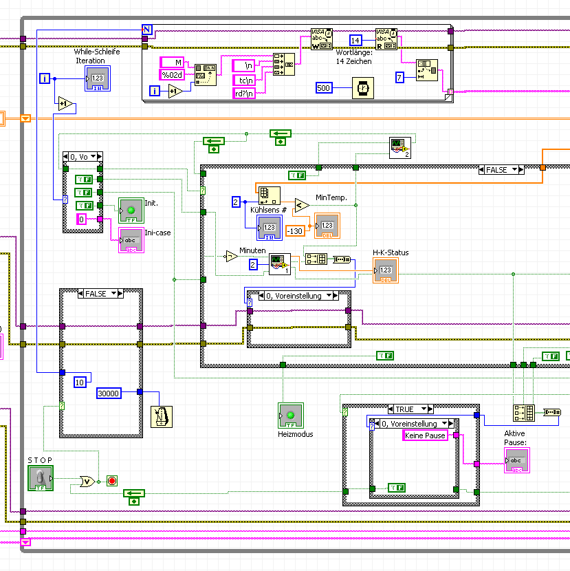

Ich habe ein großes Programm geschrieben, mit einer While-Schleife. Die Zeitdauer der Schleife ist 30 Sekunden.
Gebe ich einen Stop über das Frontpanel ein, dauert es immer recht lange, bis das Programm endlich stehen bleibt. Ich habe den Eindruck, es erfolgen noch zwei Schleifen-Durchläufe, bis der Stop das Programm endlich zum Stillstand bringt.
Durch das Stop-Signal habe ich die Anzahl der Iterationen in einer enthaltenen For-Schleife geändert, sowie die Laufzeit der While-Schleife verkürzt. Doch richtig glücklich bin ich damit nicht.
Gibt es eine Möglichkeit?

Es gehört allgemein zum guten Programmierstil sich VORHER gedanken zu machen, welche Funktion das Programm haben soll. Was kann NI dafür, wenn man erst später merkt, dass man das Programm auch zwischendurch beenden möchte?
Das es dir so vorkommt als würde die Schleife noch zweimal durchlaufen ist auch nur natürlich:
In jedem Schleifendurchlauf werden alle Funktionen innerhalb der Schleife in beliebiger Reihenfolge abgearbeitet. Es sei denn, sie sind durch den Datenfluss sequenziert. Eine Aufgabe die innerhalb der Schleife erledigt werden muss, ist zum Beispiel den aktuellen Wert des Stopp-Buttons an deine ODER-Verknüpfung zu übergeben. Wenn du erst danach den Stoppbutton drückst, hat das auf den aktuellen Schleifendurchlauf ekine Auswirkungen. LabVIEW arbeitet also zunächst den aktuellen Schleifendurchlauf ab und beginnt dann den nächsten. Diesesmal ist der Button gedrückt worden, trotzdem muss der Schleifendurchlauf vollständig abgearbeitet werden. Dadurch können fast zwei vollständige Durchläufe nach dem Drücken von Stopp entstehen.

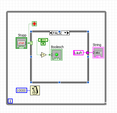

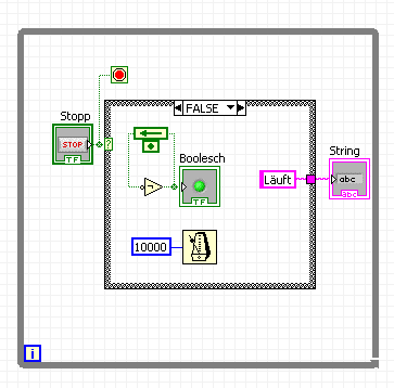

Ich habe das Problem mit langsamem Stop genauer angeschaut:
Stellvertretend für das große Programm habe ich eine Blinkschaltung gebastelt. Blinkfrequenz 10 sec..
In beiden Fällen blinkt das Licht mit der gleichen Frequenz. Drücke ich STOP, ist die Reaktion aber unterschiedlich. Wenn das zeitglied in der gleichen Schleife wie die Stop-Funktion ist, wird der Zeitablauf nochmals gestartet, wenn Stop gegeben ist. Mit dem Zeitglied im Case wird nach Zeitablauf sofort beendet bei Stop.
Für eine schnelle Reaktion auf Stop empfiehlt sich also, das zeitbegrenzende Glied nicht in höchter Ebene einzusetzen.

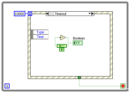

Wie wär es mit folgendem VI. Da eh nur gewartet wird kann man eine Ereignisstruktur mit Timeout einsetzen. Stoppt sofort wenn man Stop drückt.
