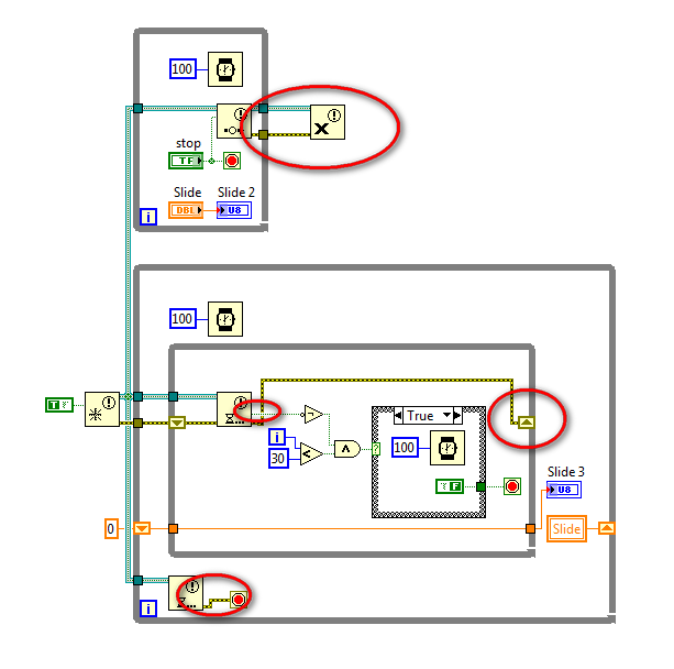

Programm beenden trotz Verzögerungszeiten?
' schrieb:Ohne deinen Code angesehen zu haben, würde ich trotzdem sagen: Eigenlich ganz einfach. Einfach die mehreren Minuten aufteilen in Xmal 100ms und alle 100ms nachfragen, ob abgebrochen werden soll.
Ist jetzt leider schon was her das ich hier danach gefragt habe, aber mir ist was dazwischengekommen und ich konnte da nicht dran arbeiten.
Anyway, ich hab jetzt mal was zusammen gebastelt. Aber irgendwie funktioniert da die Abbruchbedingung trotzdem nicht, obwohl dann vor jeder Schleife die Abbruchbedingung auf "True" ist passiert nichts.
Versteh ich jetzt irgendwie nicht..... oder ist der Lösungsansatzt falsch angesetzt?
LV8.6
Sonstige .vi  grosse_verzoegerungen.vi (Größe: 11,49 KB / Downloads: 309)

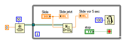

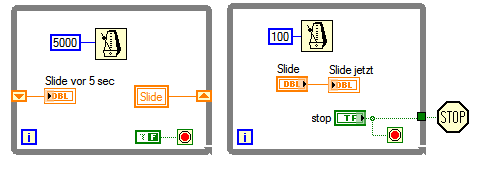

Man könnte natürlich das ganze Vi auch mit roher Gewalt jederzeit beenden:
Das ganze VI ist ohnehin Pippifax. Denn angezeigt wird nicht der um 5 sec verzögerte Slidewert, sondern ein Wert aus einer zufälligen Vergangenheit zwischen 0 und 5 sec.
So würde man den um 5s verzögerten Wert sehen, und da wird alles ganz einfach:
Lv86_img
Sonstige .vi  stopp_direkt_1.vi (Größe: 7,97 KB / Downloads: 330)

' schrieb:Versteh ich jetzt irgendwie nicht..... oder ist der Lösungsansatzt falsch angesetzt?
so würde dein Bsp. gehen:
hast du bei dem NOT, den TimePut dran?
