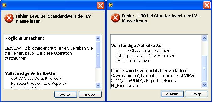

Hallo liebe LabVIEW Gemeinde,
ich sitze jetzt seit einiger Zeit an einem Problem wo ich nicht mehr weiter komme.
Aber von vorne:
Ich würde gerne in LV errechnete Werte in eine neue Excel Tabelle in Zellen schreiben, die ich zuvor in einer Vorlage mit Namen versehen habe. Ich hab da auch schon was vorbereitet es funktioniert nur leider nicht und ich hab keine Ahnung warum? Blink
Sobald ich das SubVI:"Protokoll in Datei speichern" (engl.: Save report to file) raus nehme ist der RUN Button aktiv, ansonsten erscheint folgende Fehlermeldung mit der ich nichts anfangen kann:
"VIs, die von diesem dynamischen Dispatch-SubVI oder Eigenschaftenobjekt aufgerufen werden können, sind fehlerhaft. Jede LabVIEW-Klasse kann ein VI mit demselben Namen wie ein VI der Elternklasse oder einer älteren Vorgängerklasse enthalten. Das dynamische Dispatch-SubVI oder Eigenschaftenobjekt ruft eines dieser VIs auf, wobei die Auswahl während der eigentlichen Ausführung des SubVI-Knotens stattfindet. Ist ein VI fehlerhaft, so funktioniert auch dieses SubVI oder Eigenschaftenobjekt nicht mehr."
P.S.: Leider kann ich die Excel Vorlage .XLT nicht hochladen

Dein Bsp., das Du hier hochgeladen hast, funktioniert bei mir einwandfrei. Ist das auch das Bsp., das bei Dir nicht funktioniert.
29.10.2012, 09:52
Fireraiser Offline
Beiträge: 5
Registriert seit: Apr 2012
11.0.1f1 (32-Bit)
RE: Protokoll in Datei speichern
Ja, leider genau das Beispiel läuft bei mir nicht. :-(
Als ich LabVIEW neu gestartet habe war der RUN Pfeil zwar nicht mehr unterbrochen, dafür kam dann erst eine Fehlermeldung (siehe Screenshot)
und danach war es wieder so wie im obigen Post beschrieben.
(28.10.2012 13:45 )Y-P schrieb:  Dein Bsp., das Du hier hochgeladen hast, funktioniert bei mir einwandfrei. Ist das auch das Bsp., das bei Dir nicht funktioniert.
Kann das möglicherweise an der Excel-Version liegen?
Mein Version ist die 2000er. Schild_alt
Ich rate mal das du eine neuere Excel-Version auf deinem System hast!?
Gruß Steffen
