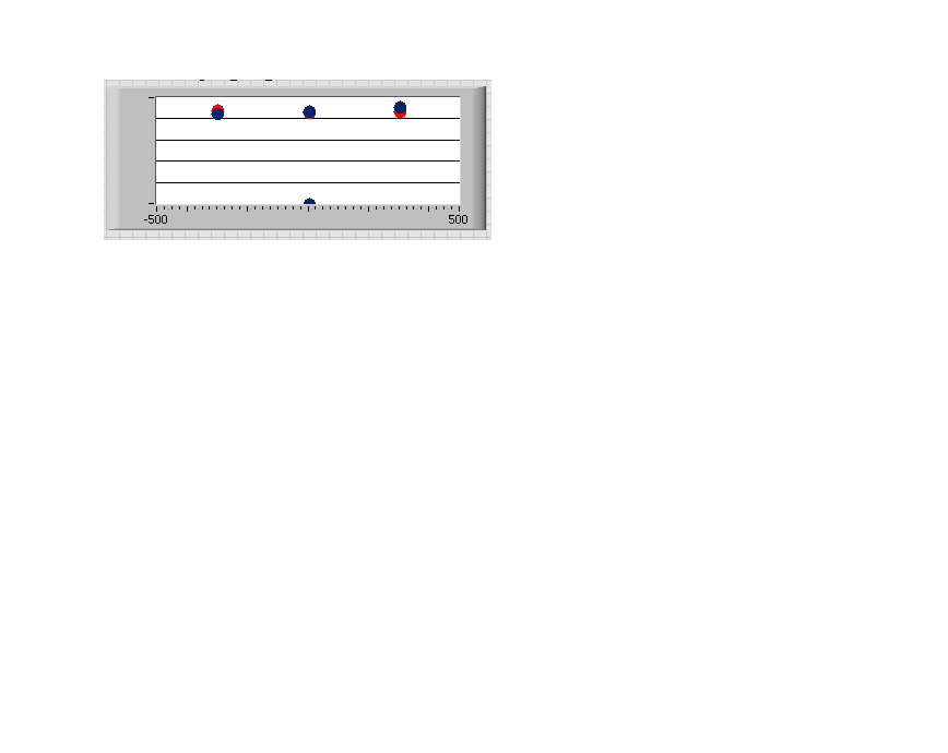

Hallo LabVIEW-Spezialisten,
ich lasse mir 6 Punkte in einem Graph anzeigen, leider habe ich das Problem, dass der Punkt 0/0 immer mitangzeigt wird. kann man den irgendwie löschen?

Poste mal bitte den Datensatz der an das Array übergeben wird!

Da machst du sicher irgendwas falsch. Aber was, dazu müsste man deinen Sourcecode sehen. Denn meine Hellseherkugel ist gerade wieder defekt. Glas2
P.S.: Ich tippe blind auf irgendeinen Default-Value-Ausgang an einer Case-Struktur. Mal schauen, ob das stimmt. Wink

ich hoffe du kannst du mit dem was anfangen.

Nein, langt nicht.
Das Einzige, was man jetzt sagen kann: Der Null-Null-Wert muss schon in deinen Rohdaten drinnen sein.
Wieso, weshalb, warum, KA . Zu wenig Infos.

ich glaube das Problem liegt irgendwo anders wenn mann des Screenshot mal so ansieht, oder???

Wie schon geschrieben:
(26.03.2012 10:23 )jg schrieb:  Das Einzige, was man jetzt sagen kann: Der Null-Null-Wert muss schon in deinen Rohdaten drinnen sein.

Vielen Dank, das war das Problem. Dadurch dass da Array nicht initialisiert war, nahm er die restlichen Nulln auch noch mit. Eine Erfahrung reicher, danke nochmal.
