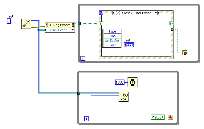

(06.03.2011 16:32 )Kiesch schrieb:  Gibt es dabei eine elegantere Methode Wertänderungen an der Queue als Event abzugreifen als einfach bei einem Signal aus der Queue (in einer parrallelen Schleife) signalisierend in eine Variable zu schreiben?Gruß Kiesch
man könnte sich auch ein Userevent kreieren, welches man auslösen lässt, sobald man ein neues Element aus einer Queue ausliest.
Anbei ein simples Bsp. für ein Userevent.
Ob es einen direkteren Weg gibt entzieht sich leider meiner Kenntnis.
Beste Grüße,
NWO
8.5 .vi  Queue Events.vi (Größe: 10,6 KB / Downloads: 192)
