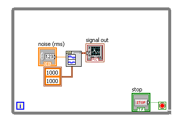

ich habe eine Frage zu dem folgenden VI "Tones and Noise Waveform VI". Ich hoffe ihr könnt mir da weiter helfen.

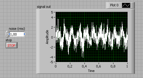

Wenn ich an den Eingang "noise (rms)" eine eins anlege bekomme ich ein Signal was um null mit plus minus 2 rauscht.
Könnte mir jemand das erklären und am besten auch gleich was rms genau bedeutet. Das es Root mean square heißt, weiß ich. Ich würde gerne wissen wie der eigegebene Wert sich auf mein Signal auswirkt, welches das VI ausgibt.

RMS heisst auf Deutsch "Effektivwert", und das wiederum heißt: Wenn man eine Spannung beliebiger Kurvenform mit dem Effektivwert 1V an einen Heizwiderstand anlegt, dann ist dessen Erwärmung genau so als wenn 1V Gleichspannung anliegen würde. Die Spannung ist also bezüglich der Leistung genau so "effektiv" wie die entsprechende Gleichspannung.
Der Effektivwert Deines Signals ergibt sich so: Alle Samples einzeln quadrieren, dann summieren, aus der Summe die Wurzel ziehen und das dann durch die Anzahl der Samples dividieren.

Noise (RMS) wird für die thermische Bemessung von z.B. elektronischen Bauteilen genutzt. Dies ist für dich vielleicht auch interessant.
