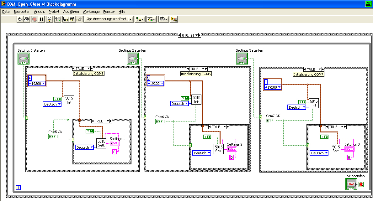

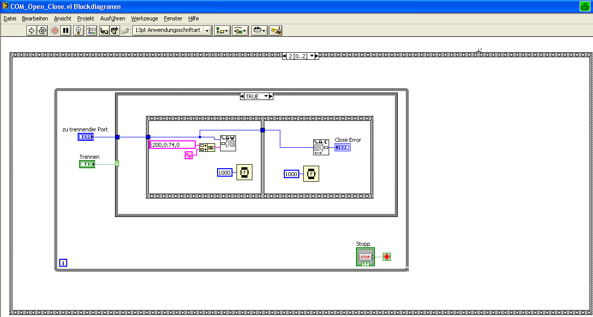

Ja stimmt schon. Anbei nun zwei VI-Auszüge.
Bei COM_Open starte ich mit "Settings x starten" das Initialisieren und Öffnen der Ports. Dies passiert im Sub-VI 5015Init. Das funktioniert alles noch, deshalb habe ich der Übersichtlichkeit wegen die Sub-VIs Init und Sett. nicht mit angehängt.
Beim Schließen im Bild COM_Close wird erst der Port eingestellt, nach Drücken des Trennen-Schalters wird ein Command-String auf die Schnittstelle geschrieben, 1000ms gewartet und dann der COM-Port geschlossen und wieder 1000ms gewartet. Es gibt nie einen Close-Error, der Output ist immer Null. Die ganze Prozedur für die 3 Ports. War zuerst automatisch, habe ich dann auf manuell geändert, um zu sehen was wann passiert.
Fakt ist: nur der zuletzt geöffnete Port lässt sich schließen.
Die Sub-VIs sind bereits reentrant, eingestellt ist Ablaufinvariante Ausführung, Kopie für jede Instanz vorbelegen.
Vielen Dank für die Hilfe.

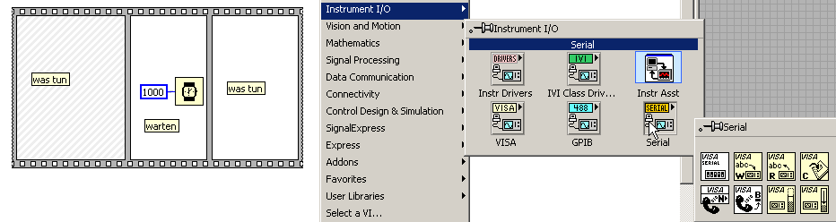

Auch wenn's es eher nicht das Problem ist, eine saubere Sequenzierung mit Warten würde ich so aufbauen. (vgl. Screenshot)
Aber mal was anderes, wieso verwendest du noch diese "Uralt"-Seriell-VI's? Setzte doch mal auf die aktuellen VISA-VIs (vgl. Screenshot). Da hast du dann eine sauber Abfolge: Port öffnen->gibt dir eine VISA-Resource zurück! Und diese Resource verwendest du dann solange zum Lesen und Schreiben, bis du den Port wieder schließt. Vgl. dazu auch Beispiele im NI-Examplefinder oder hier im Forum.
