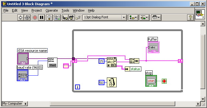

Hallo Allerseits,
ich habe ein Problem mit dem Auslesen einer RS232C-Schnittstelle, das ich nicht in den Griff bekomme... - muss dazu sagen, dass ich nicht viel Ahnung von LabVIEW habe. -
Ich habe daran einen Controller angeschlossen, von dem aus ich steuern kann, wieviele Bytes gesendet werden sollen ( 1~11 ).
Soweit so gut. Das tut er auch über ein Hyper-Terminal.
Da kommt genau das an, was ich haben möchte.
Die gleiche Zahlenfolge sollte mir nun auch LabVIEW ausspucken können.
Ich komme aber mit den VISA-Funktionen nicht klar. Es gibt da so ein
vorgefertigtes VISA-READ Programm mit Timeout, dass so halbwegs funktioniert. Nur, wenn ich da noch was ergänzen möchte (Ampel ROT-Grün) lässt sich der VISA Ressourcename nicht mehr mit dem READ-Baustein verbinden. - Ich steig da nicht mehr durch...-
Vielleicht tut´s ja jemand von Euch und kann mir weiterhelfen.
Vielen Dank schon mal im Vorraus.
Gruß - Torsten
P.S. Die Parameter der beiden Geräte (Baudrate,...) stimmen überein.

RS232 - VISA Probleme
Rechtsklick auf VISA-Resource und dann Select VISA Class. Du kannst aber auch einen Stringcontrol als VISA-Resource verwenden (nur aufpassen dass Richtige Bezeichnung eingetragen ist, z.B. COM1)
Gruss, Eugen

14.03.2006, 15:05
Hast du die Schnittstelle initialisiert? Ansonsten wird es nicht bzw. schlecht funktionieren.
Nimm dir die VISA Configure Serial Port und dann rechtsklick auf den Eingang dann Create->Control.
Gruss, Eugen
14.03.2006, 16:29
T.Koch Offline
Beiträge: 7
Hey,
habe mal versucht, deinen Vorschlag nachzubauen.
Ging soweit gut, bis ich den VISA-Read mit der Schleife verbinden wollte.
Die Verbindung akzeptiert er einfach nicht (Klassenkonflikt )
Ob ich meine Schnittstelle initialisiert habe, weiß ich ehrlich gesagt nicht.
In der "Hilfe" stand was von Serial Port definieren. Hab ich mal gemacht,
weiß aber nicht wo ich das Bauteil hinhängen soll...
Gruß-Torsten

14.03.2006, 18:10
Ich kann es ohne Probleme verbinden. Vielleicht liegt es an LV-Version?
Dann kann ich dir leider nicht weiterhelfen :? , weil ich habe nur LV8.0
Vielleicht weiss jemand mehr darüber?
Gruss
