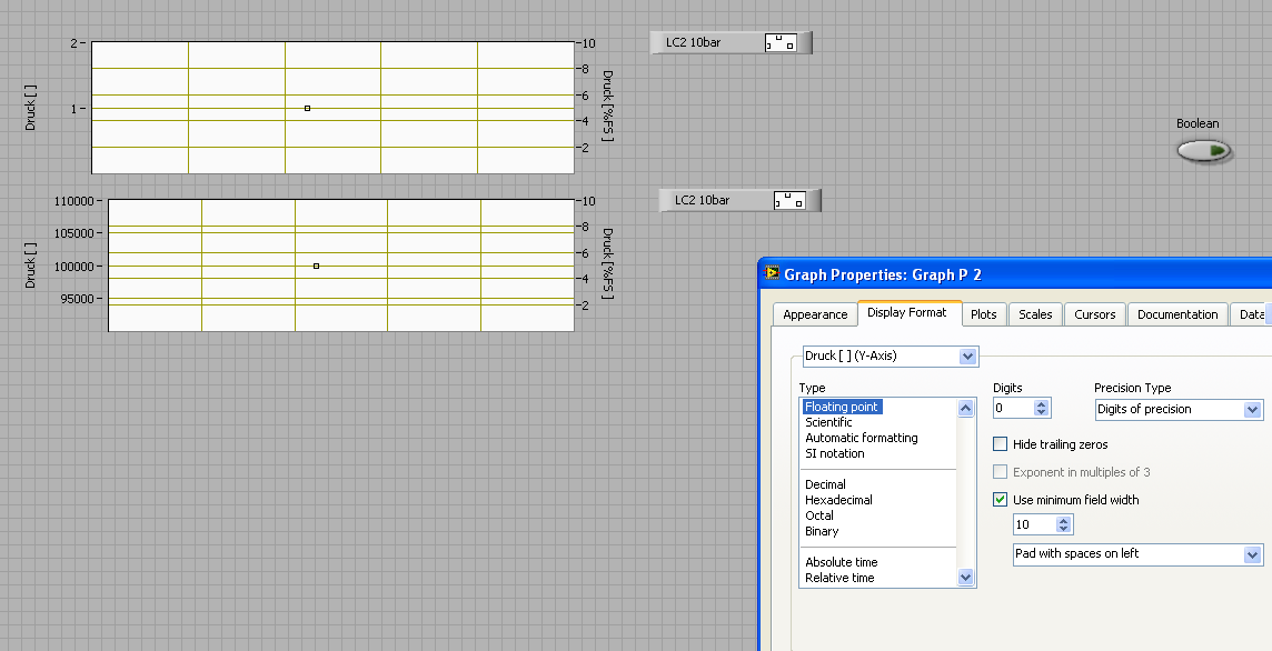

Rahmenflächenfarbe von Graph ändern über Eigenschaft
Hallo dimitri84,
das Beispiel http://sine.ni.com/devzone/cda/epd/p/id/3024 ist nett aber für mich nicht ausreichend.
Ich brauche jeweils einen eigenstädigen Graph zur vollen Editierung.

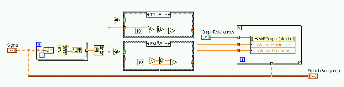

Ok. Also ich benutze auch 4 Graphen die übereinander angeordnet sind und mich hat das auch gestört, dass die Plotarea je nach Wertebereich der Y-Achse hin-und her gezuckt hat. Ich habe das mit Hilfe des Anzeigeformats gefixed: Anzeigeformat -> Abschließende Nullen weglassen 'Häkchen weg' und dann eben soviele Nachkommastellen wie maximal vorkommen. Alternativ mit der minimalen Feldbreite arbeiten. Am besten einen Graphen bauen und diesen dann kopieren.
Was ich auch mal gebraucht habe ist, dass die Graphen alle untereinander komplett gleich skaliert werden mussten. (Um die Signale besser vergleichen zu können). Das ging so (bipolares Signal möglich):
Wenn's wieder nicht passt, einfach ignorieren. Schaden kanns ja nett Wink
Hallo dimitri84,
dein Bsp. gleiche Skalierung min max kann ich nicht gebrauchen aber sehr gut gesehen zu haben. Deswegen trotzdem vielen Dank.
Das mit der min. Feldbreite hilft mir nicht weiter, siehe Bild...?
Grüsse
GT123
War'n Versuch wert. Viel Erfolg noch.
