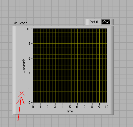

mit welcher Eigenschaft ist es möglich die Rahmenflächenfarbe (siehe Bild) eines xy Graphs zu ändern.
Ich hatte diese Fläche mit einem Farbwerkzeug transparent gesetzt u. weiss nicht mehr wo die Rahmenfläche ist.
Mit der PlotAreaColors geht es nicht.

Ich versteh nicht wo das Problem liegt.
Wenn Du die Fläche transparent gestaltet hast, dann wähle doch für das Pinselwerkzeug irgendeiner Farbe aus (Vordergrund).
Doppelclick im Blockdiagramm auf das Anzeigeelement, dann siehst Du im FP die Umrisse Deines Graphen.
Dann das Pinselwerkzeug auswählen und dann klappt das spätestens beim zweiten Versuch.

@Andreas: ich glaube, es geht um eine PropertyNode.
@GT123: Wo weit ich weiß, gibt es dafür keine.
Außerdem zeigt dein Screenshot einen "modern" XY-Graph, der hat keine "Rahmenfarbe". Wenn du mit dem Pinseltool drauf bist, dann siehst du, dass du hier nicht zwischen 2 Farben "umschalten" kannst.

@Jens
Hab ich schon verstanden, daß es um den Property node geht.
Da er aber wohl einen Graphen schon transparent eingefärbt hat, (nicht der im Bild) dann findet er den Weg zurück ebenfalls.

genau richtig, ich habe beide Probleme: Rahmenfläche ist verschwunden und Eigenschaft.
@ Andreas: Also mit dem Doppelklick springt das es im FP an irgendeinen Bereich im Nirwana aber ich sehe keine Umrisse ???
@ Jens: Ok im Classic xYGraph kann ich 2 verschiedene Farben vergeben. Aber gibt es denn bei dem Classic Graph solch eine Eigenschaft?
Unterscheidet sich der Classic Graph nur im Style vom Modernen?

' schrieb:@ Jens: Ok im Classic xYGraph kann ich 2 verschiedene Farben vergeben. Aber gibt es denn bei dem Classic Graph solch eine Eigenschaft?
Nein, gibt es auch für den Classic AFAIK nicht. Die Graphen unterscheiden sich nur in der optischen Darstellung.
