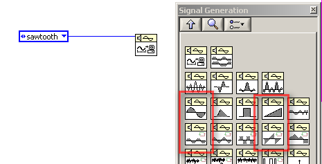

wie ich jetzt raus bekommen habe kann man mit meiner Schnittstelle NI 6009 zwar Signale ausgeben, aber keine Wechselsignale.Und diese bräuchte ich um eine RC-Messung durchzuführen.
Ich bastel mir jetzt mit den Pattern-Funktionen ein Wechselsignal,welches zwar nicht all zu genau auf dem Oszi aussieht, aber für meine Zwecke vollkommen ausreicht.Auf dem Bild im Anhang sieht man ein Beispiel, wie man sowas mathematisch für ein Rechtecksignal programmiert, dieses hab ich auch schon ausprobiert.Ich bräuchte aber ein Sägezahn und ein Sinus. Könnte mir da einer nen Tipp geben, wie man sowas umsetzt.
Oh man...diese Schnittstelle ist zwar günstig in der Anschaffung und deswegen vielleicht auch für Schulzwecke bezahlbar, aber alles andere als einfach.Viele Funktionen fehlen einfach und deswegen muss man dieses softwaremässig umgehen und ob es da Sinn macht an der Schnittstelle LabVIEW zu lernen.Naja...Ansichtssache, ...jedenfalls nimmt mein Vorhaben immer grösseres Ausmass und wär wirklich über einen Tipp dankbar, wie ich die anderen Signale berechnen kann.

09.03.2010, 13:23
Beitrag #34
Rc Glied Messung
Du bist doch schon in der richtigen Palette gewesen beim Rechteckpattern. Da gibt es auch alles andere:

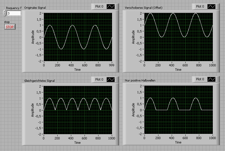

09.03.2010, 13:40
Beitrag #35
doubleyou Offline
Beiträge: 104
Registriert seit: Sep 2009
8.6,2009
38440
Rc Glied Messung
Das ich die Bausteine da finde, weiss ich, aber der Baustein erzeugt eine negative Welle, die ich nicht ausgeben kann.Somit muss man es mathematisch umgehen um diese auf anderen Wege darzustellen.Und vielleicht weiss einer wie das geht.In meinem Beispiel ist ein Rechteck-Signal....und paar Bausteine drum herum, sind dafür da um den negativen Teil zu umgehen, aber trotzdem darzustellen.
Ich glaub ich kann es nicht erklärenWacko
09.03.2010, 13:45
Beitrag #36
Rc Glied Messung
Was hättest du gerne statt der negativen Zahlen? Nullen? Oder das ganze per Offset verschoben, also z.B. vom Bereich {-1;1} auf {0;2}?Bahn

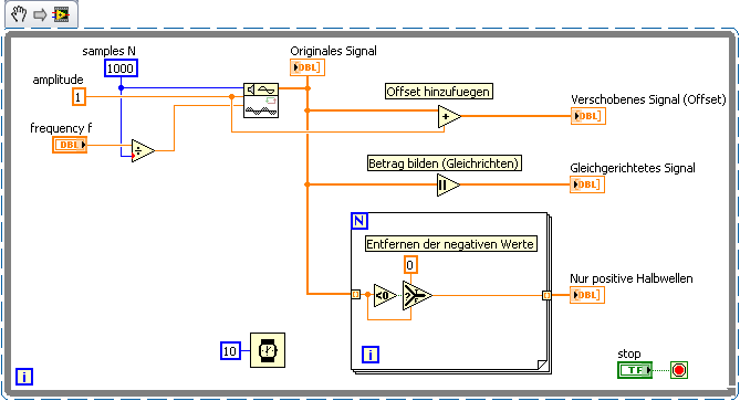

09.03.2010, 17:39
Beitrag #37
BsaiboT Offline
Beiträge: 449
Registriert seit: Nov 2009
22459
Rc Glied Messung
Sowas z.B.?
snip09
12.03.2010, 22:36
Beitrag #38
doubleyou Offline
Beiträge: 104
8.6,2009
38440
Rc Glied Messung
Besten Dank euch allen für die Hilfe....habe den Graph jetzt per Offset verschoben, da ich keine Wechelsignale ausgeben kann.
Haut hin...Wink
