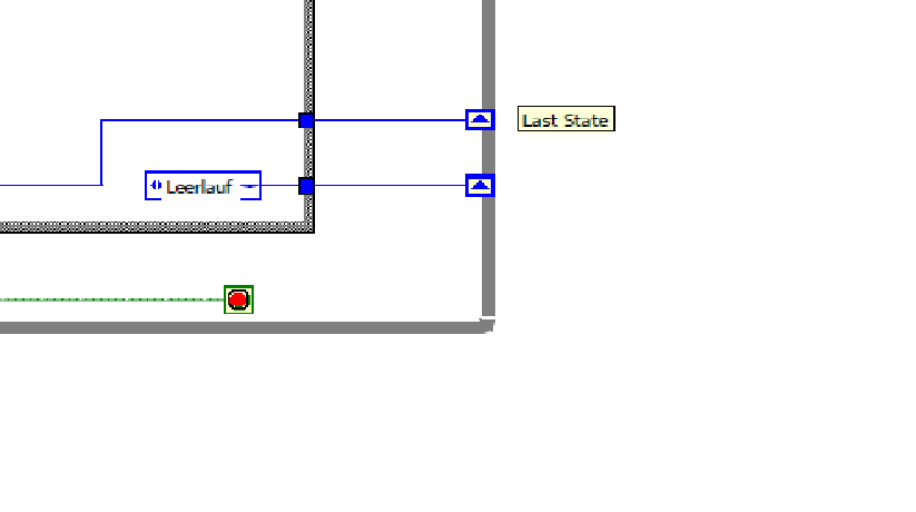

Guten Abend,
könnte mir einer verraten, wie ich folgendes programmiere (Screenshot)?!
Ich habe eine State-Machine erstellt und wollte die Zustände im Programm weiter verwenden, weiss aber nicht genau wie ich das anstellen.
Ich bräuchte den Baustein, in dem "Leerlauf" drin steht.
Wär für einen Tipp dankbar,....

' schrieb:Ich bräuchte den Baustein, in dem "Leerlauf" drin steht.
Bahn, was willst du?
Hast du aus deinem Enum für die State-Machine eine Typdefinition gemacht?

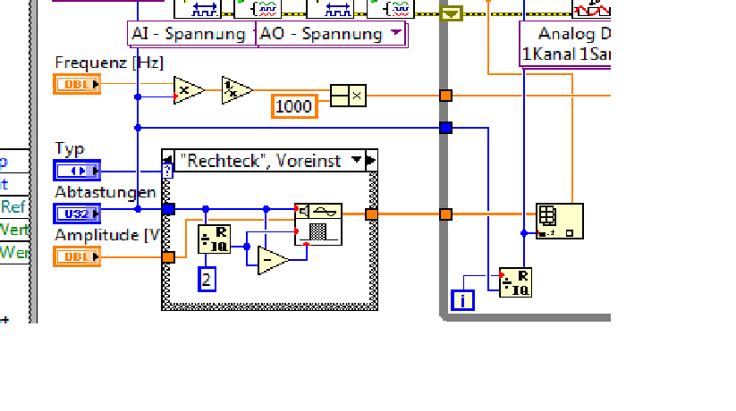

Rc Glied Messung
wie ich jetzt raus bekommen habe kann man mit meiner Schnittstelle NI 6009 zwar Signale ausgeben, aber keine Wechselsignale.Und diese bräuchte ich um eine RC-Messung durchzuführen.
Ich bastel mir jetzt mit den Pattern-Funktionen ein Wechselsignal,welches zwar nicht all zu genau auf dem Oszi aussieht, aber für meine Zwecke vollkommen ausreicht.Auf dem Bild im Anhang sieht man ein Beispiel, wie man sowas mathematisch für ein Rechtecksignal programmiert, dieses hab ich auch schon ausprobiert.Ich bräuchte aber ein Sägezahn und ein Sinus. Könnte mir da einer nen Tipp geben, wie man sowas umsetzt.
