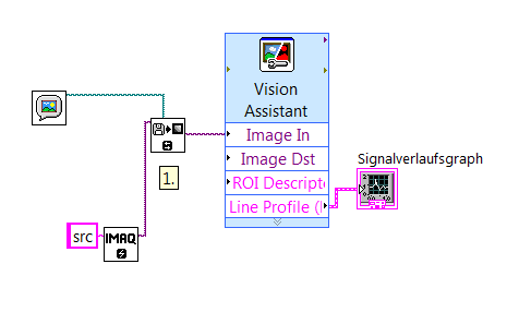

    Guten Tag,
Ich möchte statt einem LinienProfil ein Rechteckprofil darstellen. Habe auch das Vision Packet jedoch macht es nur nicht was es soll. LinienProfil ist einfach, jedoch bei der generierung eines Rechteck Profil habe ich mein Problem. Die Vorgehensweise ist mir schon klar, jedoch komme ich trotzdem nicht weiter. Zudem möchte ich, dass das Rechteck mit den Pfeiltasten verschoben werden kann um die änderung in meinem Signalverlaufsdiagramm zu erkennen.
Im Bild ist mein LinienPlot dargestellt der auch einwandfrei funktioniert jedoch erweitert werden soll auf Rechteckprofil.
Das von mir erstellte vi ist etwas unübersichtlich da es mein erster richtiger Versuch ist. Bitte um Entschuldigung.
Vielen Dank im Voraus

(23.06.2016 10:41 )Eren44 schrieb:  Das von mir erstellte vi ist etwas unübersichtlich da es mein erster richtiger Versuch ist. Bitte um Entschuldigung.
Eren44
Hallo Eren,
für deine Unübersichtlichkeit, wie du es euphemistisch umschreibst, solltest du dich bei dir selbst entschuldigen. Die Tatsache, dass Verbindungen nicht aus Anschlüssen rauskommen, teilweise direkt übereinanderliegen oder nicht nachvollziehbare Wege beschreiben, führt dazu, dass dir hier nur wenige helfen wollen/können werden
Das ist auch nicht mit deinem Anfängerstatus zu entschuldigen.
Gruß, Marko

    Hallo also nochmal,
hier ein kleiner ausschnitt des LinienProfils welcher in ein RechteckProfil umgewandelt werden soll.
Danke für die weitere Hilfe
