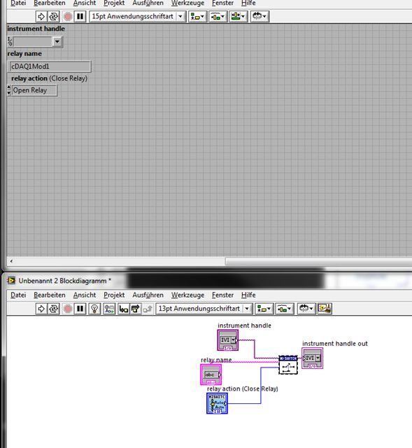

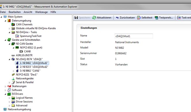

ich möchte ein Relais ansteuern. Über den MAX und die Testpanels konnte ich die Funktion überprüfen.
Nun versuche ich das Relais mit LabView anzusteuern. Ich dachte dafür benutze ich das niSwitch relay control.vi
Ich bin mir nicht sicher was ich bei instrument handle eingeben muss und wenn ich auf aktualisieren gehe bekomme ich keine Auswahl. Was muss ich tun damit ich das Relais schalten kann?

Hallo Roko,
Zitat: Ich dachte dafür benutze ich das niSwitch relay control.vi
Falsch gedacht.
Nimm die einfachen DAQmx-Funktionen dafür. Beispiele findest du im Beispielfinder, Stichwort: Schalten eines digitalen Auisgangs mit DAQmx…
08.10.2014, 14:05
RE: Relais schalten
Hier ein Link auf eine Readme Datei auf NI Switch inkl. unterstützter Hardware. Dein cModul gehört nicht dazu. Wie Gerd schon geschrieben hat, DAQmx und gut ist.
