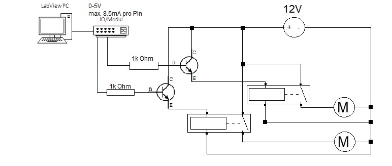

(27.09.2022 08:41 )GerdW schrieb:  Dann (bei Bedarf) einfach einen MOSFET ansteuern, der dein Relais schaltet…
ich bekommen jetzt doch von NI das Digitale I/O USB-6501. Ich muss aber eine Spannungsquelle mit 12 V und einen Strom von bis zu 10A Schalten. Deswegen habe ich, wie GerdW vorgeschlagen hat, probiert eine Schaltung zu basteln. Leider kenne ich mich in dem gebiet nicht ganz so gut aus. Könnt ihr mir weiter helfen ob das so passen würde? Angel_not Ich war mir vorallem bei den Widerständen unsicher.
Gruß Philipp

Hallo Philipp,
Zitat:Leider kenne ich mich in dem gebiet nicht ganz so gut aus. Könnt ihr mir weiter helfen ob das so passen würde?
Dann solltest du dir jemanden suchen, der sowas kann - bei dir vor Ort!
Ich würde dir MOSFETs statt der BJTs empfehlen. Da gibt es welche, die mit einem TTL-Signal bis zu 50A schalten können…
Und beim Schalten von induktiven Lasten (Relais, Motor) haben sich Freilaufdioden bewährt!

(29.09.2022 07:46 )Philipp_O schrieb:  probiert eine Schaltung zu basteln.
Basteln ist immer schlecht Flop. Probieren ist gut Top1.
Ich empfehle einen Mosfet (oder vergleichbar: z.B. ehemals BTS432: "High-Side-Schalter"): Solche Transistoren werden mit TTL/CMOS angesteuert, schalten auf jeden Fall 12V, können wenig (1A) bis viel (20A) Strom und sind für induktive Lasten geeignet. Je nachdem, wie viel Strom dein Motor braucht und welche Sicherheit du haben willst, kann du den Motor direkt an den Mosfet hängen oder ein Relais zwischenrein designen.
Was ich auf jeden Fall machen würde, ist eine Masse-Verbindung zwischen der IO-Box und der externen Beschaltung.
