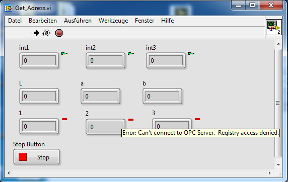

zum Test einer Remote-OPC-DA Kommunikation habe ich den Server "Matrikon OPC Simulation" auf einen <PC A> mit Windows XP 32Bits installiert.

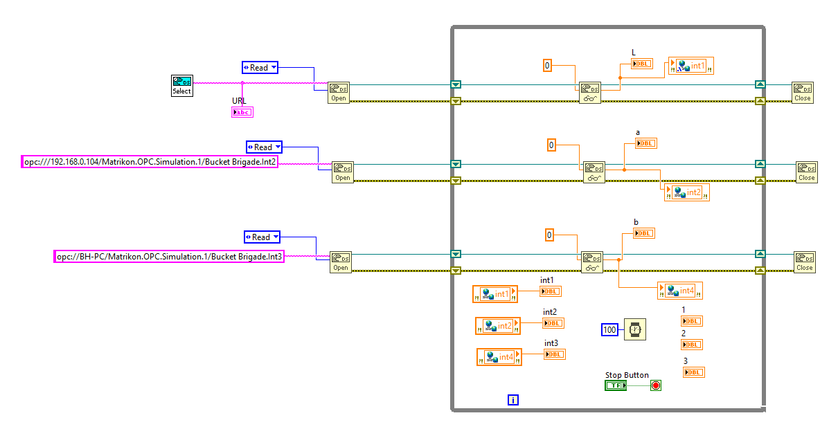

Auf einen anderen Rechner <PC B> mit Windows7 64Bits habe ich einen kleinen Test-Client-Programm mit Labview implemntiert. siehe Anhang.

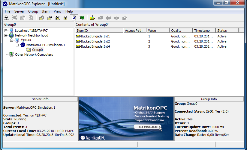

Die DCOM- und Firewalleinstellungen wurden richtig konfiguriert. Da ich mit dem Tool MatrkionOPC Explorer auf den Remote-Server zugreifen kann (schreibend und lesend).
PS: #ich habe die Firewall auf beiden Rechner ausgeschlatet. Auch ohne Erfolg.

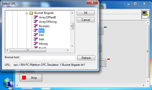

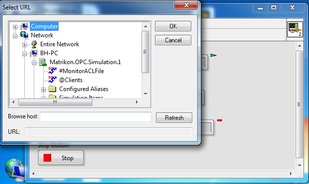

#Mit Labview kann ich den Remote-Server und die dazugehörigegen Tags sehen. Die zeigen aber daauerhaft 0!!
ich habe Datasockt, shared Variable und Data binding in dem Labview-Client benutzt. Keine davon könnte auf die Tags zugreifen, bei der Data binding bekome ich den Fehler "Registry access denied"
Weiss jemand woran es liegen könnte??
