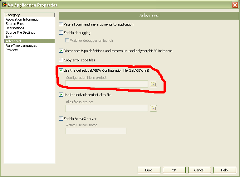

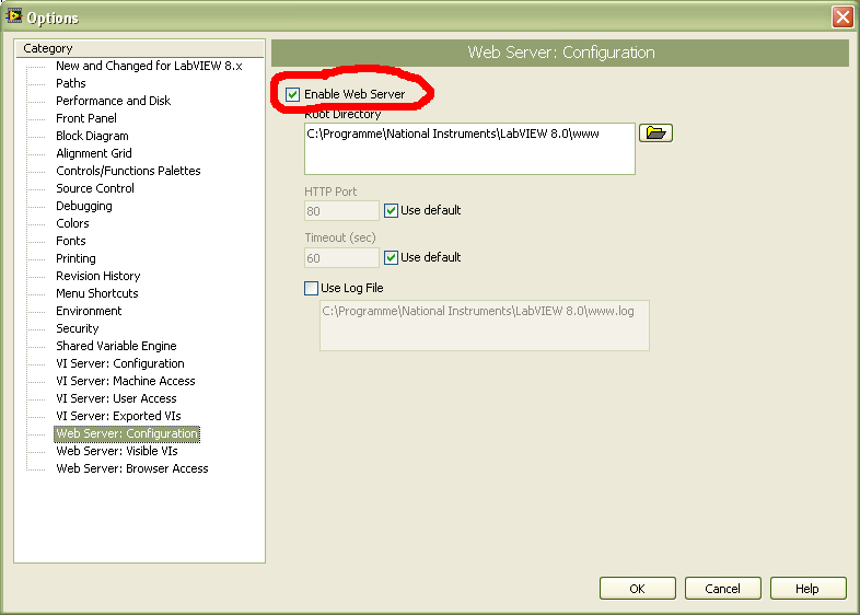

In der INI fehlt dieser Eintrag:
WebServer.Enabled=True
Obwohl ich diese Einstellungen gemacht habe:
Trägt LV das nicht selbst ein? Muss ich nach jedem Erstellen diese Zeile händisch hinzufügen?

Und noch eine Frage:
wie funktioniert das? Nach dem Eintragen dieser Zeile in die INI und Starten des Exe hat meine Windows-Firewall gefragt ob ich das Prog.exe zulasse, ich habe es bestatigt. Was will die EXE denn? Baut es Verbindung nach außen auf? Wohin denn?
