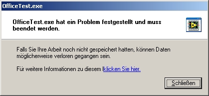

ich habe ein Problem mit dem "NI LabVIEW 2010 Report Generation Toolkit for Microsoft Office".
Um den Fehler zu zeigen, der leider nicht auf jedem PC auftritt, habe ich ein kleines Beispielprogramm LabVIEW 2010 SP1) erstellt.
In einer Word-Datei sollen gewisse Textstellen (z.B. <Land> durch D) ersetzt werden. Das soll "Word Find & Replace" durchführen. Mit LabVIEW 8.6.1 hat das auch funktioniert, sowohl in der Entwicklungsumgebung als auch als Exe. Nach der Umstellung auf LabVIEW 2010 SP1 funktioniert das leider nicht mehr so richtig. Auf einem EntwicklungsPC funktioniert das auch. Als Exe auf dem ZielPC (keine Entwicklungsumgebung, sondern nur RunTime) stürzt das Programm mit Schutzverletzung ab. Da es auf dem oben genannten EntwicklungsPC aber funktioniert, wurde sowohl das VI in der Entwicklungsumgebung als auch als Exe auf einem anderen EntwicklungsPC mit dem Ergebnis getestet, dass es dort auch zum Absturz kommt. Auf einem weiteren Notebook, auf dem mit Rücksprache von NI München, LabVIEW zuerst deinstalliert und noch einmal neu installiert wurde, funktioniert das auch nicht. NI hat das Problem auf mehreren ihrer PCs nicht nachvollziehen können und nach einigen weiteren Versuche Amerika eingeschaltet.
Nach den Tests mit NI können wir eigentlich die Office 2007 Einstellungen und auch die LabVIEW Installation ausschließen. Ich bin mal gespannt, woran es liegt...
Mich würde jetzt mal interessieren, ob ihr das Testprogramm ohne Probleme ausführen könnt.

(24.03.2011 10:37 )F.Bi schrieb:  Mich würde jetzt mal interessieren, ob ihr das Testprogramm ohne Probleme ausführen könnt.
ich habe dein Testprogramm getestet und es funktioniert einwandfrei, keine Fehlermeldung oder sonstiges.
Wenn es sich um Zugriffsverletzung/Schutzverletzung (Gibts nen Screen dazu?) handelt, würde mich interessieren, ob es vielleicht Auffälligkeiten bezüglich des Betiebsystems gibt? Ich habe es mit Windows XP Prof. SP3 getestet. Welche Betriebsystem hatten den die Entwicklungsrechner und das Laptop?

Das Betriebssystem ist bei allen PCs gleich - Windows XP Prof. SP3.
Office ist auch identisch.
Screen habe ich angefertigt
Die Meldung erscheint nur bei der Exe.
Wird das VI in der Entwicklungsumgebung ausgeführt, erscheint keine Fehlermeldung.
Die Word Datei wird noch geöffnet, aber nichts ersetzt. Die Entwicklungsumgebung wird ohne Meldung geschlossen. Die Word Datei bleibt ohne Änderung geöffnet.
Wird der Teil mit "Word Find & Replace" disabled, dann wird der Rest des VIs ohne Absturz abgearbeitet.

Wie es aussieht hat doch Word 2007 die Probleme verursacht.
Bis auf den PC, der keine Probleme gemacht hat, ist zuvor Office XP installiert gewesen. Nachdem Office 2007 deinstalliert und wieder installiert wurde, funktioniert das Suchen und Ersetzen ohne Absturz.
