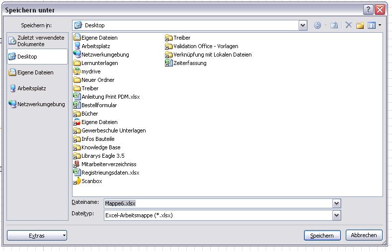

Im gleichen VI wie oben... Ich möchte das sich so ein "Speichern als..." Dialog von Windows öffnet (siehe Anhang). Ist dies möglich?
Gruss und danke
Widar
