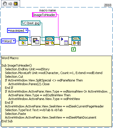

Hallo zusammen. Zur Zeit sind wir in der Schule dran eine LabView Applikation zu schrieben, wo Datenerfassung,-analyse und Protokollierung eine wesentliche Rolle spielen. Momentan stehe ich bei der Protokollierung an, wo ich folgende Frage habe:
1. Wie kann ich dem header des Berichtes ein Bild(z.B. Firmenlogo) übergeben?Gibt es Besipiele dazu?
Soweit ich gesehen habe, kann man nur Strings in den header einfügen. Der Bericht wird direkt als Word Datei erzeugt und geöffnet. Ich nutze die LabView Version 2009.

Vielleicht kannst Du mit Hilfe eines Word-Macros und dem VI "Word Run Macro", das es hoffentlich nicht nur in LV2010 gibt, ein Bild in die Kopfzeile bringen.

Ich mache es mit einem Makro. Hier ein Bsp.:
Sonstige .vi  ImageToHeader.vi (Größe: 8,65 KB / Downloads: 321)
Lv09_img2
Und hier das Bsp.-Bild, das Du in diesem Fall unter C: kopieren musst:
Das Makro musst Du in Word halt auch noch erstellen (für Normal.dot).
Hier nochmal der Quellcode:
