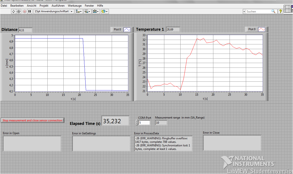

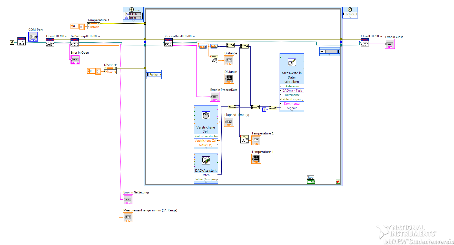

Bei der Messungen ist es für mich wichtig das Abstands- und Temperaturmessung synchron laufen. Realisiert habe ich dies mittels einer "Zeitgesteuerten Schleife". Einen Sceenshot vom VI habe ich angehängt (Bild: VI).
Bis jetzt genügte es den Abstand mit 50 S/s und die Temperatur mit 5 S/s zu messen. Jetzt würde ich aber gerne den Abstand mit 1000 S/s und die Temperatur mit 100 S/s messen, was auch direkt zu meinem Problem führt. Während der Messung bekomme ich die Fehlermeldung: "Ringbuffer overflow". Ich habe einen Sceenshot hierzu angehängt (Bild: Fehlermeldung).
Woran liegt dies?

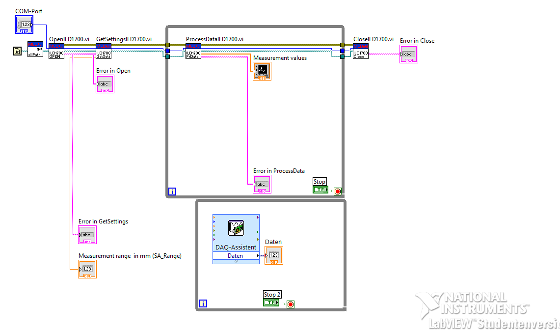

Die Übertragung von 1000 S/s ist möglich, das funktioniert auch. Sobald ich versuche Abstands- und Temperaturmessung zu synchronisieren tritt dieser Fehler auf. Darum denke ich, das Problem steckt in der Synchronisation, da mache ich irgendetwas falsch.
Wenn ich den Laser-Sensor und die Temperaturmessung jeweils in einer While-Schleife laufen lasse (siehe Bild) funktioniert es einwandfrei.
Jetzt ist nur das Problem wie bekomme ich die beiden Messungen synchron?
An dieser Stelle war mein Ansatz eine "Zeitgesteuerte Schleife" zu verwenden, was aber zu dem Problem des Ringbuffer overflows führt.

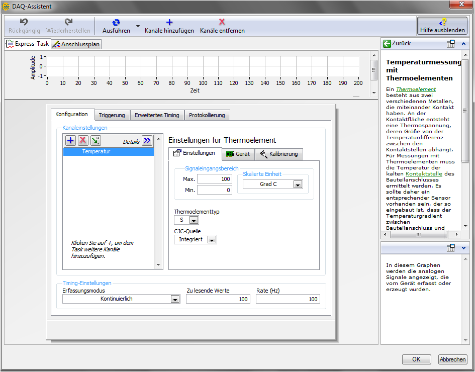

3) Welche Einstellungen hast du im DAQ-Assi vorgenommen?

Desweiteren habe ich einen Screenshot vom DAQ-Assistent angehängt.
Bei der Untersuchung der Durchlaufzeiten der Schleifen sehe ich, wenn ich es richtig gemacht habe, dass diese stark schwanken.
Vielen Dank

Aha, jetzt wird einiges klar, fassen wir zusammen:
Das Mikro-Epsilon-Read VI gibt dir immer 50 Werte zurück.
Wenn du also per externer Software oder am Laser-Sensor selbst eine Erfassungsrate von 1 kHz einstellst, muss das VI im Schnitt 20x pro Sekunde laufen, um nachzukommen. Dass dabei die Durchlaufzeit pro Abfrage ziemlich stark schwankt, wundert mich zwecks RS-485 Anbindung nicht sonderlich.
In deinem ersten VI hast du bei der zeitgesteuerten Schleife aber eine Durchlaufzeit von 1s eingetragen, kein Wunder also, dass du irgendwann einen Buffer-Overflow vom Sensor erhälst, schließlich fragst du nur 50 anstatt 1000 Werte ab.

Achso, du hast recht:
Habe gerade ausprobiert, nur den Sensor in der zeitgesteuerten Schleife laufen zu lassen:
- wie vorher mit 1s gleiche Fehlermeldung wie mit der Temperaturmessung
- dt auf 20ms eingestellt: !!!keine Fehlermeldung!!!
Vielen Dank erstmal bis hierhin!
Jetzt die Frage: Wie binde ich jetzt die Temperaturmessung wieder mit ein?
Gehe ich her und setze im DAQ-Assistent:
zu lesende Werte: 5
Rate (Hz) : 5
oder was macht da sinn?
Viele Grüße
Manuel
14.01.2014, 17:42
RE: "Ringbuffer overflow" bei Synchronisation von analog und digital Signal
(14.01.2014 16:58 )MNLF schrieb:  Gehe ich her und setze im DAQ-Assistent:
zu lesende Werte: 5
Rate (Hz) : 5
Überleg mal, wie lange dauert es, bei 5 Hz Erfassungrate 5 Werte auszulesen?
