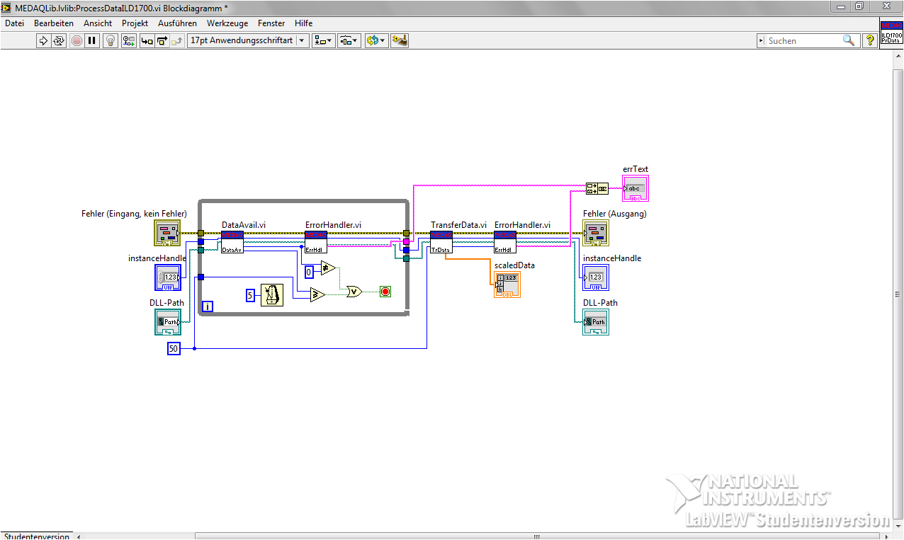

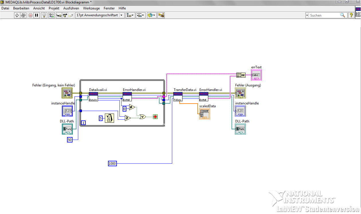

20.01.2014, 12:15
MNLF Offline
Beiträge: 8
Registriert seit: Jan 2014
RE: "Ringbuffer overflow" bei Synchronisation von analog und digital Signal
Nach langem Suchen habe ich die Einstellung für die Abfrage der Werte gefunden.
Scheint so, als hat die TransferData die Limitierung auf 50 abzufragende Werte von der vorgelagerten Schleife erhalten.
Habe hierzu mal 2 Screenshots anghängt.
Einmal wie die Verbindung "vorher" zur TransferData bestand und "nachher", nach meiner Änderung.
Fehlermeldung bekomme ich nun auch nicht mehr.
Jetzt frage ich mich nur: Ist das nun "relativ" synchron?
Klar, wie du schon sagtest Jens, gibt es Einflüsse wie die RS-422 (schwankend), aber grungsätzlich?
Viele Grüße und Danke für deine Hilfe Jens.
Manuel
