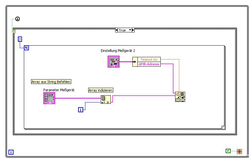

Hallo, ich möchte mein Keithley 6517b im ersten Programmschritt über eine Abfolge an SCPI Befehle einstellen und dann später das Daten loggen und schreiben zu programmieren. Ich habe ein Array mit den Befehlen angelegt und möchte über die Funktion Teil-Array alle Befehle nacheinander über eine Schleife auslesen und über GPIB schreiben. Ich habe keine Idee, wie ich die Daten aus dem Array lesen und an die GPIB Funktion übergeben kann.
Wäre nett, wenn mir jemand einen Tip geben könnte oder einen anderen Ansatz schmakchaft macht.
Wie bekomme ich den Screenshot einbettet??
Greetz Hachiko
Lv10
Sonstige .vi  Strings_aus_Array_auslesen_senden.vi (Größe: 7,7 KB / Downloads: 284)

Wieso nimmst du "Replace Array Subset"? Du brauchst doch "Index Array", wenn du was entnehmen willst...

Hallo Achim,
vielen Dank ,kaum macht mans richtig gehts,Big Grin
