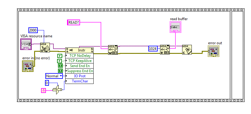

Liebe Labview - Community,
Ich stehe nun schon seit einigen Tagen an folgendem Problem an. Ich möchte von einer Messbrücke welche über eine LAN - Schnittstelle verfügt Messdaten auslesen. Mit der Messbrücke kann über den SCPI - Codesatz kommuniziert werden.
In der Measurement & Automation Software funktioniert dies auch ohne Probleme. (Ich schicke eine READ? und bekomme die Messwerte in einem String) Nur die Umsetzung in Labview gelingt mir nicht:
Folgende Einstellungen sind im Measurement & Automation notwendig um erfolgreich kommunizieren zu können.
TCP No Delay: kein Hakerl
TCP KeepAlive: kein Hakerl
Sen End En: Hakerl
Suppress ENd EN: Hakerl
TermnCHar: \n
In Labview bekomme ich bei diesen Einstellungen die Fehlermeldung für die Laufzeit Überschreitung.
Im Anhang hab ich einen Screenshot der vi angehängt... vielleicht habe ich irgend etwas grundlegendes vergessen.

Probier mal das, wenn's mit VISA nicht klappt.
